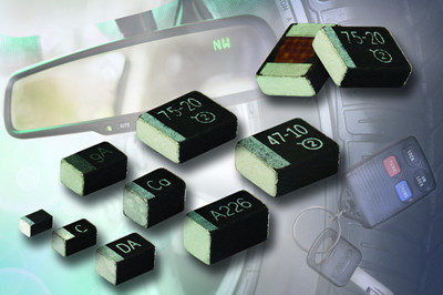

日前,Vishay Intertechnology, Inc.宣布,推出新系列模压汽车级MicroTan®固钽片式电容器---TP8。该器件针对下一代空间受限的汽车电子产品,是首个采用高容积率封装方案的通过AEC-Q200认证的钽电容器系列,在0603小外形尺寸内实现了业内最高的容量-电压等级。
此前,汽车级模压片式电容器只能限定在A到D外形尺寸。使用TP8系列后,设计者可以利用0603、0805和0906等更小的外形尺寸,获得与更大器件相同的容量和电压等级。
TP8系列的容量电压等级从1.0μF-40V到100μF-6.3V。在这个范围内,0603外形尺寸器件的容量电压为1.0μF-20V,1206外形尺寸的器件达到100μF-6.3V,均是业内最佳数值。器件提供±10%和±20%的标准容量公差,工作温度为-55℃~+85℃,电压降额时可达+125℃。
在胎压监测系统、摄像头模块、后视镜和遥控免钥匙进入等空间受限的汽车应用中,TP8器件凭借其小外形尺寸,可节省大电容、储能、滤波和解耦所需的电路板空间。
器件采用长方形模压封装,非常适合高速PCB贴装,无铅的L形端接朝下,与焊盘的机械和电气连接优于传统面朝下型端接。电容器符合RoHS,采用8mm卷带和EIA-481规格的卷盘包装。
