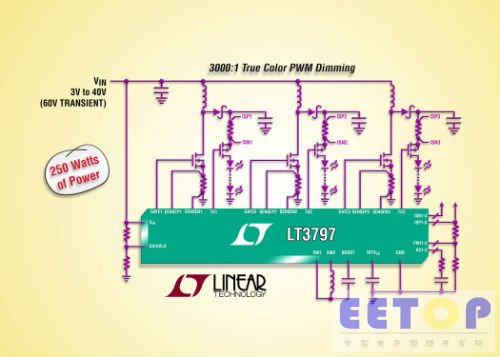

凌力尔特公司 (Linear Technology Corporation) 推出三输出 DC/DC 控制器 LT3797,该器件为驱动三个独立的 LED 通道而设计。其固定频率、电流模式架构可在很宽的电源和输出电压范围内提供恒定和准确地调节的 LED 电流。该器件的 2.5V 至 40V 输入电压范围以及可承受 60V 输入瞬态的能力使其非常适用于汽车应用以及多种工业应用,其中汽车应用必须在冷车发动、停 / 启和负载突降情况下正常工作。LT3797 的每个通道都能以升压、降压或 SEPIC 拓扑驱动多种 LED。在升压配置中,该器件以超过 1A 的 LED 电流为三 个高达 90V 的 LED 通道供电,从标称的 12V 输入和高达 93% 的效率提供超过 250W 功率。各通道都可接受独立的 True Color PWM™ 信号,从而使每个通道都能以高达 3000:1 的调光比调光。这些通道在升压模式还提供坚固的 LED 开路和短路保护,从而可提供汽车应用所需的高安全性和高可靠性设计。频率调节引脚使用户能够在 100kHz 至 1MHz 范围内设定频率以优化效率,同时最大限度地减小外部组件尺寸。其耐热增强型 7mm x 8mm QFN 封装为 20W 至 250W LED 应用提供了占板面积非常紧凑的解决方案。
LT3797 的设计保证每个通道都可以用最合适的配置来驱动 LED 串,无论是采用升压、降压、SEPIC 还是这些模式的组合。其高压侧电流监测使每个通道都能以相同或不同的配置工作,同时轨至轨电流检测允许提供 0V 至 100V 的输出,从而提供了很大的设计灵活性。其他特点包括过压和欠压闭锁、通过 CTRL 引脚进行 20:1 模拟调光和外部同步。
LT3797EUKG 采用耐热性能增强型 52 引线 7mm x 8mm QFN 封装,有现货供应。千片批购价为每片 4.95 美元。LT3797IUKG 经过测试,保证工作在 -40°C 至 125°C 的工作结温范围。千片批购价为每片 5.54 美元,也有现货供应。
Linear 推出三输出 DC/DC 控制器 LT3797
照片说明:大电流三输出 LED 驱动器
性能概要:LT3797
