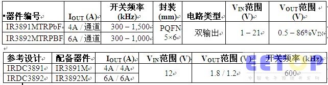

IR3891和IR3892包含一系列标准的SupIRBuck功能,例如分别高达1.5MHz和1.0MHz的开关频率、预偏置启动、输入电压监测启动、过压保护、电源正常信号、用于明线反馈和可调式OVP的可选的实际输出电压检测、内部软启动、1.0V最低输入电压 (外偏置) ,以及-40oC到125oC的工作结温等。新器件与整个SupIRBuck产品系列都适合工业应用,可确保为耐用系统提供坚固设计。
规格
IR推出IR3891和IR3892双输出SupIRBuck稳压器 适用于空间受限的网络通信、服务器和存储应用
