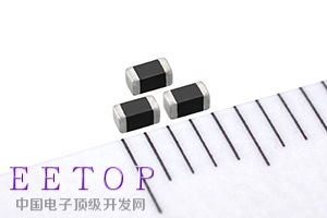

TDK株式会社(社长:上釜 健宏)开发出了全新的音频线噪音滤波器MAF1608G系列产品。当插入音频线时,该款新滤波器产品可保持音频信号的总谐波失真(THD+N)为行业最低*,为0%。同时,该小型化元件(1.6 mm x 0.8 mm x 0.8 mm)具有1.6A 的高额定电流与0.06 Ω的低直流电阻。这使得MAF1608G音频线滤波器特别适用于需要大电流的扬声器中。其产品应用包括智能手机、平板电脑、便携式游戏机等的耳机、麦克风、扬声器。该新产品的高衰减可确保在音频应用中有效地抑制噪音。
通过使用低失真铁氧体材料,TDK可降低音质恶化并等同于不插入噪音滤波器时。这使得其可以实现噪音防护,同时仍然发挥音频放大器的最大性能潜力。
