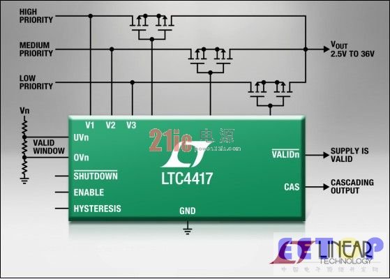

凌力尔特公司 (Linear Technology Corporation) 推出一款确定了三电源优先级供电的 PowerPathTM 控制器 LTC4417,该器件适用于 2.5V 至 36V 系统。该控制器可从三个输入中选择优先级最高的有效电源来给负载供电。优先级由引脚分配来确定,当某个电源的电压连续处于一个由准确度为 1.5% 的欠压和过压门限设定的窗口之内达到 256ms 时,此电源就被定义为“有效”。LTC4417 极大地简化了设计,可从手持式和高可用性电子产品中常用的多种不同电压源获取供电。在此类系统中,优先级供电处理器是一种优于简单二极管“或”的解决方案,尤其是当优选电源的电压并非最高时。另外,LTC4417 控制器还可为负载提供至 -42V 的反向输入保护。
电源通路开关由外部背对背 P 沟道 MOSFET 实现,该 MOSFET 受到集成的 6V 栅极箝位的保护。仔细设计的快速开关控制隔离反向和交叉传导电流,同时防止输出电压下降。一个很小的 28μA 工作电流、从更低的备用电源吸取不到 1μA 的电流、以及停机模式使该控制器非常适用于电池备份系统。LTC4417 的宽工作电压范围适用于种类繁多的电源,例如交流适配器、USB、Firewire、超级电容器、以及电池 (例如: 铅酸、锂离子和叠置式 NiCd 电池)。内置的级联支持可将 LTC4417 的优先级排列范围扩大到超过 3 个电源。为了最大限度地降低启动时的浪涌电流,第一次连接是软启动的。开漏输出表明电源已进入有效电压窗口。欠压和过压迟滞可用单个电阻器调节。

照片说明:PowerPath 控制器选择优先级最高的有效输入并提供了反向输入保护
