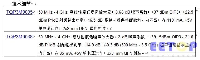

新的TQP3M9035具有+37 dBm高三阶交调截取点 (OIP3) 0.66 dB极低噪声、16.5 dB增益和在1 dB增益压缩(P1dB射频输出功率为22.5 dB。典型使用包括接收器和发射增益模块放大器、中频增益模块放大器和用于极小口径终端 (VSAT) 中频放大器、以及点对点微波无线电中的第一、第二或第三低噪声放大器。该器件还具有TDD-LTE系统要求的集成式数字关断偏压能力。TQP3M9038OIP3+39.5 dBm、噪声系数为2 dB14.9 dB的平坦增益响应500 MHz - 3.5 GHz带宽范围上偏离只有+/-0.3 dB+21.6 dBmP1dB射频输出功率。
TriQuint使用其高性能E-pHEMT工艺为这两种新器件提供内部匹配。即使器件在极宽频率范围内工作,内部匹配可消除对许多典型外置优化电路的需要。只需要一个外置射频扼流圈以及隔离/旁路电容,操作在一个单一的+5 V电源供电 TQP3M9035TQP3M9038的功耗分别只有110  mA85 mA。两款器件均采用内置有源偏压电路,以便在偏压和温度变化时也能稳定运行。TQP3M9035采用2x2 mm DFN封装,TQP3M9038采用3x3 mm QFN 封装;二者都符合RoHS标准的要求。
