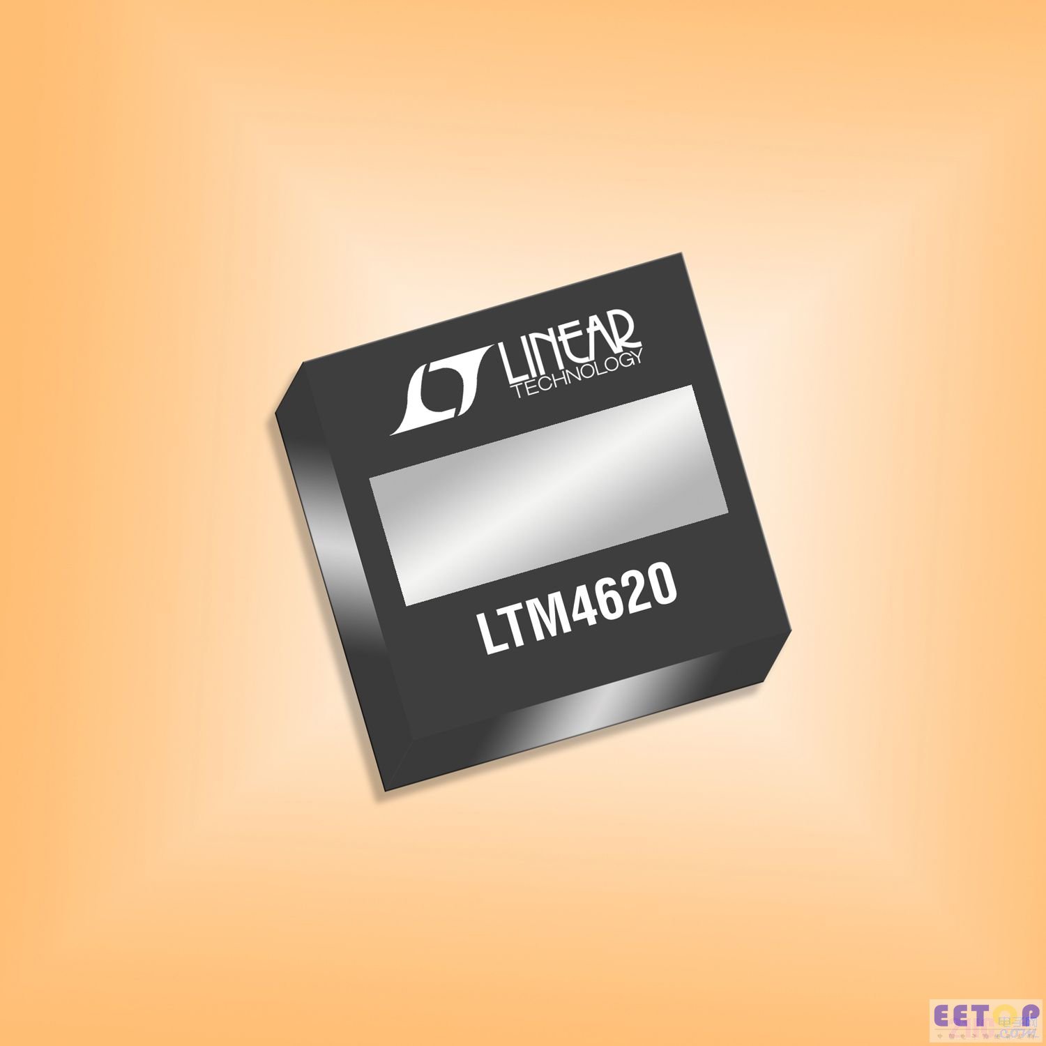

凌力尔特公司 (Linear Technology Corporation) 推出每输出 13A 的双输出或 26A 单输出 DC/DC 微型模块 (µModule®) 降压型稳压器 LTM4620,当 4 个器件处于均流状态时,可提供高达 100A 电流。LTM4620 是一款完整的 DC/DC 稳压器系统,采用 15mm x 15mm x 4.41mm LGA 封装,包括电感器、功率级和所有控制电路。为实现最佳散热,已获专利的顶面散热器可快速和均匀地去除热量。在 200LFM 气流、12VIN 至 1.0VOUT 以及 26A 满负载 (或每输出 13A) 情况下,LTM4620 的内部温度上升至比环境温度高 60ºC。在给封装顶面增加一个外部散热器和处于 200LFM 气流情况下,温升仅为 40ºC。
LTM4620 设计为将 5V 至 12V 输入转换至大功率、低电压负载点系统轨 (例如 2.5V 到低至 0.6V)。准确的基准和内部远端检测放大器随电压、负载和温度变化时可保证 ±1.5% 的准确输出调节。负载端的电压检测可以补偿由 PCB 走线阻抗引起的压降。LTM4620 具备卓越的散热、小幅的温升、可扩展和大输出功率能力、小占板面积以及扁平封装,使系统设计师能更加密集地为电路板布局。应用包括 ATCA 和 microTCA 系统等 Mezzanine 电路板、面向先进处理器的负载点调节、ASIC 和最近推出的 28nm FPGA 以及高速 SERDES。
LTM4620 具备快速短路保护,所采用的电流折返技术使 IOUT 降至最低,在保护负载和上游电源的同时,还防止了 µModule 稳压器过热。一旦消除了短路故障,LTM4620 就恢复运行。LTM4620 的两路输出以 180º 反相工作,可最大限度地降低输出纹波 (当输出均流时) 和输入纹波,从而能使用更少数量和更小体积的电容器。就 100A 设计而言,4 个 LTM4620 器件可准确地均流,并以 90º 相差运行。
LTM4620 的额定工作温度范围为 -40ºC 至 125ºC。千片批购价为每片 29.99 美元。
