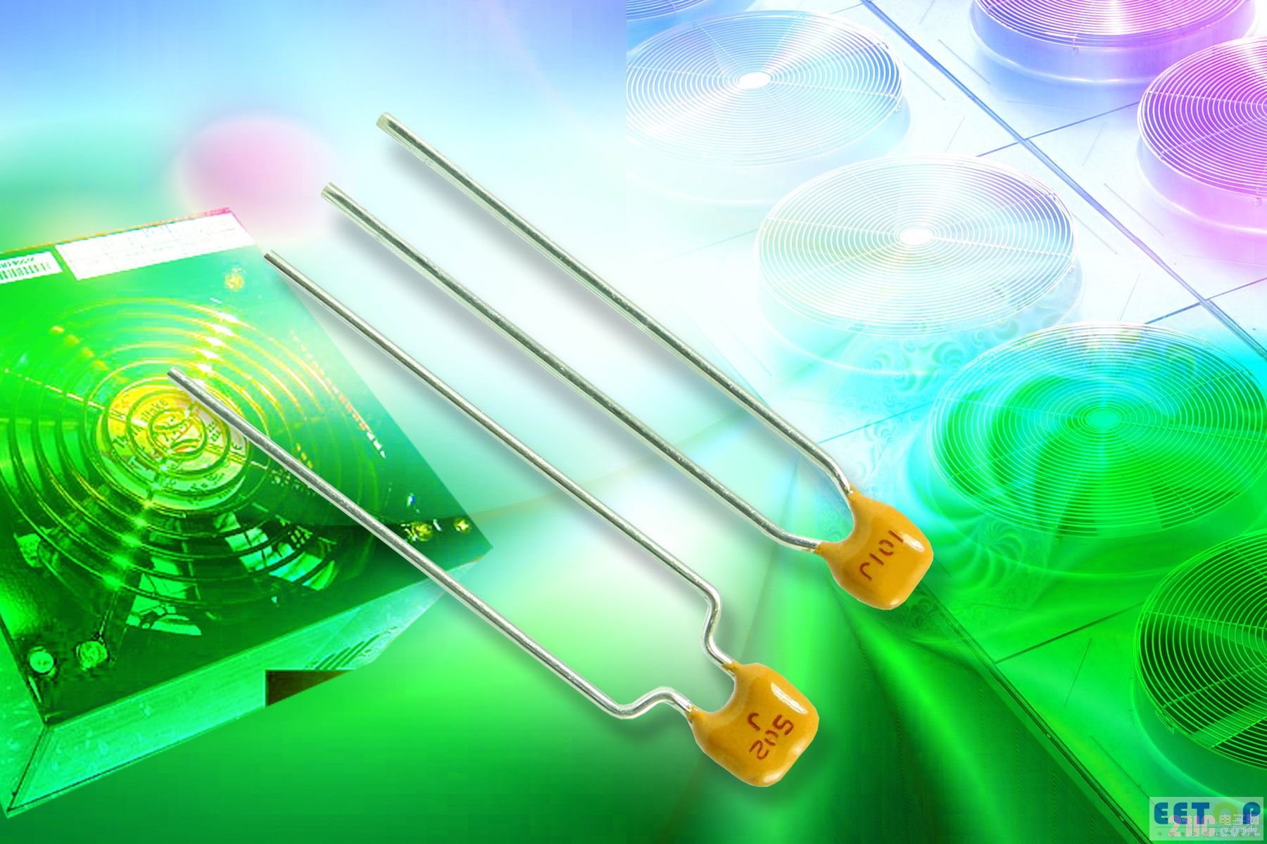

日前,Vishay Intertechnology, Inc.宣布,推出新系列采用径向引线的正温度系数 (PTC) 热敏电阻---TFPTL。该系列器件具有镍薄膜芯体和+4110ppm/K正温度系数,响应时间小于2秒,在-55℃~+150℃的宽温范围内具有高稳定性。
今天发布的热敏电阻有两种尺寸,引脚节距为2.5mm和5.0mm,为设计者提供在+25℃(R25)下100欧姆~5K欧姆的各种标准阻值,容差为±1%和±5%。根据客户需求可提供非标准阻值和容差。
凭借优异的长期稳定性(典型漂移<0.1%)和高温性能,TFPTL系列器件可以用于工业和消费应用中的温度测量、检测、补偿和控制。另外,这些器件可以取代基于硅材料的温度传感器。典型最终产品包括加热/冷却系统、电机驱动、风扇控制、电源和消费类产品。
TFPTL系列热敏电阻通过了美国和加拿大的UL认证,包含一个薄膜陶瓷芯片和两个镀锡铜包钢线。器件符合RoHS指令2011/65/EU,符合WEEE 2002/96/EC,外面涂了一层符合per UL 94 V-0的环氧树脂。
