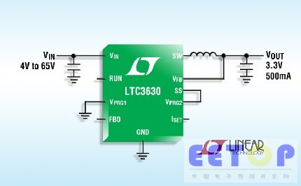

加利福尼亚州米尔皮塔斯 (MILPITAS, CA) – 2012 5 31 凌力尔特公司 (Linear Technology Corporation) 推出 65V 输入的同步降压型转换器 LTC3630,该器件采用 16 引线耐热性能增强型 3mm x 5mm DFN MSOP 封装,提供高达 500mA 的连续输出电流。其内部的同步整流拓扑提供了高达 90% 的效率,而在突发模式 (Burst Mode®) 工作仅需要 12µA 静态电流 (无负载情况下),从而最大限度地延长了电池运行时间。LTC3630 4V 65V 的输入电压范围内工作,非常适用于多种应用,包括汽车、工业、医疗和航空电子。
LTC3630 的内部同步整流以及其可编程的峰值电流限制设计优化了效率,同时最大限度地减小了输出纹波和外部组件尺寸。此外,输出电流可用单个电阻器在 50mA 500mA 范围内设定。LTC3630 的输出电压可用一个外部电阻分压器调节在 0.8V VIN 的范围,该器件也可非常容易地设置以提供具1% 准确度的固定 1.8V3.3V 5V 输出。 3mm x 5mm DFN 或耐热性能增强型 MSOP-16E 封装与仅 3 个纤巧的外部组件相结合,可为多种通用应用提供占板面积高度紧凑的解决方案。
LTC3630 采用内部高压端和低压端功率 MOSFET,以在非常紧凑的占板面积情况下确保高效率。此外,LTC3630 提供精确的运行门限和软启动功能,以确保在任何环境中的系统在启动都得到良好控制。此外,反馈比较器输出使多个 LTC3630 能并联,以实现电流更大的应用。由于该转换器固有的稳定性,无需外部补偿,因此最大限度地减小了解决方案占板面积。
LTC3630EDHC LTC3630EMSE 的价格为每片 3.20 美元。工业级版本 LTC3630IDHC LTC3630IMSE 经过测试,保证工作在 -40°C 125°C 的工作温范围,价格为每片 3.55 美元。汽车级版本 LTC3630HDHC LTC3630HMSE 经过测试,保证工作在 -40°C 150°C 的工作温范围,价格为每片 3.80 美元。军用级塑封版本 LTC3630MPDHC LTC3630MPMSE 经过测试保证工作在 -55°C 150°C 的工作温范围,价格为每片 10.72 美元。所有价格均为千片批购价,所有版本都有现货供应。如需更多信息,请登录 www.linear.com.cn/product/LTC3630
照片说明65V500mA 同步降压型转换器提供 90% 的效率
