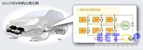

近年来,随着EV和HEV的不断普及,为了进一步提高性能,对动力单元的逆变器电路小型化的要求高涨。一方面,一般每个车载用逆变器内置6个栅极驱动器,为了实现逆变器电路的小型化,栅极驱动器的小型化势在必行。此外,在车载特有的苛刻的驱动环境中,为实现确保安全性的逆变器电路,不仅需要各种保护功能,为了防止驾驶员触电,作为绝缘元件必须配备光耦等外置零件。在这种情况下,对于内置绝缘元件、并且小型的栅极驱动器的需求日益高涨。

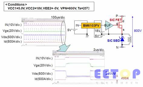

4) 还支持SiC的高速开关
业界唯一支持SiC元件电路的产品。罗姆生产的SiC可以在最大800V、400A输出状态下确保稳定驱动。
