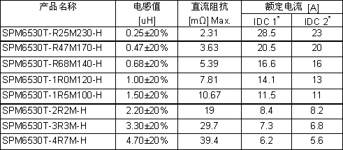

主要特性
形状: 7.1 x 6.5 x 3.0mm(Max.
