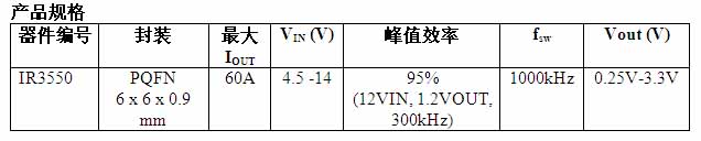

国际整流器公司 (International Rectifier,简称IR) 推出集成式PowIRstage® 产品系列的第一个产品IR3550,比竞争对手的解决方案提供更高效率和更出色的热性能。该产品除了拥有最小的占位面积外,还简化了DC-DC转换器的设计,适用于下一代高性能服务器、存储和通信系统。
额定电流为60A的IR3550可简化大电流及高性能多相降压稳压器的设计和实施,有助于实现比同类方案更低相位、更低成本的系统解决方案。
新推出的PowIRstage解决方案在一个高密度纤薄6mm x 6mm x 0.9mm PQFN封装中集成了高性能同步降压栅极驱动器、肖特基二极管,以及具有极低通态电阻 (RDS(on)) 和栅电荷的IR最新一代控制与同步MOSFET。与其它功率级解决方案相比,IR3550提供更卓越的性能,能通过增加高达3%的电力效率,减少系统的整体功率损耗和产生的热量,从而减少设计对复杂热管理技术的依赖并降低相关费用,还可提高系统的可靠性。
IR 亚太区销售副总裁潘大伟表示:“很多同类解决方案都必须大幅降低额定值,让现实中的应用能保持安全运行。因此,它们需要更高相位,以满足负载要求。至于IR新推出的IR3550 PowIRstage® 解决方案就突破了传统瓶颈,利用降压稳压器提供较现有解决方案更高的电流处理能力及更低相位。”
IR3550与市场上大部分模拟和数字控制器兼容,让设计人员可以灵活选择他们理想的PWM控制器。PowIRstage解决方案备有集成式电流检测放大器,与基于控制器的电感器DCR检测技术相比,PowIRstage解决方案能实现更高的精度和信噪比 (SNR) 。此外,该器件能够达到业界最佳峰值和散热设计电流 (TDC) 电力效率,提供高达95%的峰值效率。IR3550的高开关频率能力可让输出电感器及输入和输出电容器的体积缩至最小,有助减少整体解决方案的尺寸。
