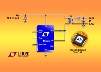

凌力尔特公司 (Linear Technology Corporation) 推出隔离的单片反激式开关稳压器 LT3575,该器件极大地简化了隔离式 DC/DC 转换器的设计。因为输出电压是从主端反激信号中检测到的,所以无需光隔离器、第三绕组或信号变压器来实现反馈。LT3575 在 3V 至 40V 的输入电压范围内工作,具有 2.5A 电源开关并提供高达 14W 的输出功率,从而非常适用于多种工业、医疗、电信、数据通信和汽车应用。
LT3575 以边界模式工作,这是一种可变频率电流模式控制的开关方法,一般在整个电压、负载和温度范围内产生 ±5% 的稳定度。与功能相同的连续传导模式设计相比,边界模式还允许使用更小的变压器。输出电压非常容易用两个外部电阻器和变压器匝数比设定。在数据表中可找到几种现成有售的变压器可用于许多应用。高度集成和使用边界模式工作可为传统上难以解决的隔离式供电问题得到了简洁的应用解决方案。
其它特点包括一个用于 IC 电源的内置低压差稳压器、可编程软启动、欠压闭锁、可调电流限制和输出电压温度补偿。
LT3575 采用小型耐热增强型 TSSOP-16 封装,具 -40°C 至 125°C 的扩展和工业工作结温范围。千片批购价为每片 3.50 美元。
性能概要:LT3575
VIN 范围为 3V 至 50V
内置 2.5A、60V 的集成电源开关
无需变压器、第三绕组或光隔离器来实现反馈
电流模式控制
边界模式工作
用两个外部电阻器设定 VOUT
可采用现成有售的变压器
可编程软启动
可编程欠压闭锁
输出电压温度补偿
可调电流限制
