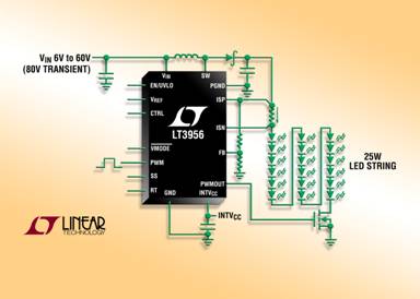

Linear推出 80V 高压侧电流检测 DC/DC 转换器 LT3956,该器件为作为恒定电流和恒定电压稳压器工作而设计。它非常适用于驱动大电流 LED 以及给电池和超级电容器充电。其 4.5V 至 80V 输入电压范围使其非常适用于多种应用,包括汽车、工业和建筑照明。LT3956 使用一个内部 N 沟道 MOSFET,可以从标称值为 12V 的输入驱动多达 18 个 350mA 的白光 LED,从而提供超过 25W 的功率。它采用高压侧电流检测,允许使用升压、降压、降压-升压或 SEPIC 和反激式拓扑。LT3956 在升压模式时提供超过 94% 的效率,从而无需外部散热措施。一个频率调节引脚允许用户在 100kHz 至 1MHz 范围设定频率,从而优化了效率,同时最大限度地减小外部组件的尺寸和成本。结合 5mm x 6mm QFN 封装,LT3956 提供一个高度紧凑的 25W LED 驱动器解决方案。
LT3956 采用真正色彩PWM (True Color PWM) 调光,以高达 3000:1 的调光范围提供恒定 LED 色彩。就要求不那么苛刻的调光需求而言,CTRL 引脚提供 10:1 的模拟调光范围。LT3956 的固定频率、电流模式架构确保在宽电源和输出电压范围内稳定工作。一个以地为基准电压的 FB 引脚作为几种 LED 保护功能的输入,从而使该转换器能够作为一个恒定电压源工作。
