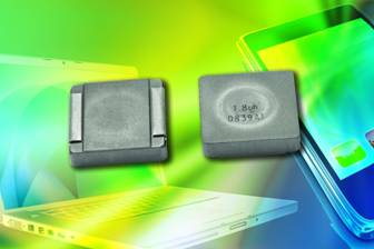

Vishay推出采用6767外形尺寸、低外形、高电流的新款IHLP®电感器 --- IHLP-6767DZ-01。IHLP-6767DZ-01具有4.0mm的超薄外形,具有高最高频率、高达92A的饱和电流和0.22μH至10.0μH的标准感值。
新款IHLP-6767DZ-01的频率范围达2MHz,是终端产品中电压调节模块(VRM)和DC-DC应用的高效能、节省空间和低功耗的解决方案,这些应用领域包括下一代移动设备、桌面电脑、服务器、图形卡和汽车电子系统,低外形、高电流的电源和负载点(POL)转换器、分布式电源系统,以及现场可编程门阵列(FPGA)。
IHLP-6767DZ-01的感值范围为0.22μH~10.0μH,饱和电流范围为19.5A~92A,热额定电流范围10.5A~75.0A,最大DCR为0.88 mΩ~25.60mΩ。
新电感器可处理高瞬态电流尖峰,而不会硬饱和。新器件的封装符合RoHS规范,采用完全无铅的屏蔽和将蜂鸣噪声降至超低水平的复合结构,器件的工作温度范围为-55℃~+125℃,对热冲击、潮湿、机械冲击和振动具有很高的耐受能力。
