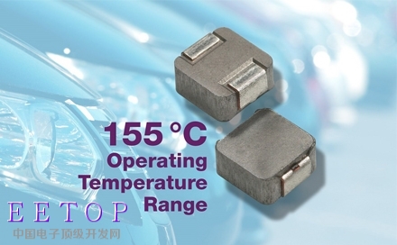

Vishay Intertechnology, Inc.(NYSE 股市代号:VSH)宣布,推出新的通过AEC-Q200认证的超薄、大电流IHLP® 电感器---Vishay Dale IHLP1616BZ-5A。该电感器的外形尺寸为1616,可在+155℃高温下工作,厚度仅有2mm,在汽车应用里能有效节省空间。
Vishay Dale IHLP1616BZ-5A针对最高频率2MHz的DC/DC转换器里的储能进行了优化。在大电流滤波应用里,电感器能非常好地衰减噪声,达到电感器的自振频率。电感器可以在+155℃高温下连续工作,可用在发动机控制单元等位于类似发动机仓这种恶劣环境中的应用,用于噪声抑制、滤波和DC/DC转换、LED照明、雷达、LIDAR,光和其他传感器,以及娱乐和导航系统。
今天发布的器件效率高,典型DCR从4.0mΩ到102.0mΩ,电感值从0.10μH到4.7μH。IHLP-1616BZ-5A的额定电流可达19.0A,能处理高瞬变电流尖峰,而不会饱和。
电感器采用100%无铅的屏蔽复合结构,能将蜂鸣噪声降到非常低的水平,对热冲击、潮湿和机械冲击有很强的抵御能力。IHLP-1616BZ-5A符合RoHS和Vishay绿色标准,无卤素。
