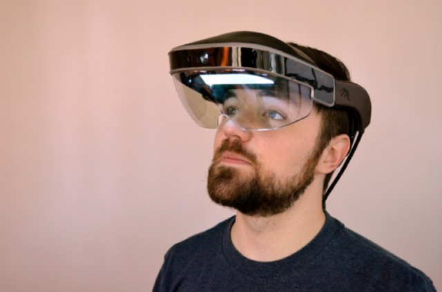

早期的AR眼镜,为了在任意场景下都能提供最为精确和可靠的追踪体验,需要装备由多个鱼眼摄像头、深度摄像头和其他传感器驱动的高性能追踪系统。不过这会让设备变得沉重且昂贵。即便是功能最为丰富且拥用商用前景的AR眼镜,也会因为其高昂的成本和糟糕的佩戴体验而遭到市场拒绝。
2016年面世的Meta 2 AR眼镜

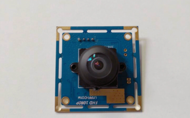

单鱼眼摄像头
一些AR眼镜会配备用于6DOF追踪的单个鱼眼镜头。此解决方案会产生一些额外的功耗,但通常会为设备提供更好的6DOF追踪效果。鱼眼摄像头的高相机帧更新率(> 90fps)和全局快门功能,可以使得SLAM系统在运动场景中保持可靠的追踪位置。但单个鱼眼摄像机应放置在眼镜前面,这会产生一些设计限制。
单鱼眼摄像头比较不足的的地方在于它所支持的场景规模有限。一旦移动范围过大,SLAM系统就容易产生尺度漂移,导致虚拟对象在场景中意外移动。
