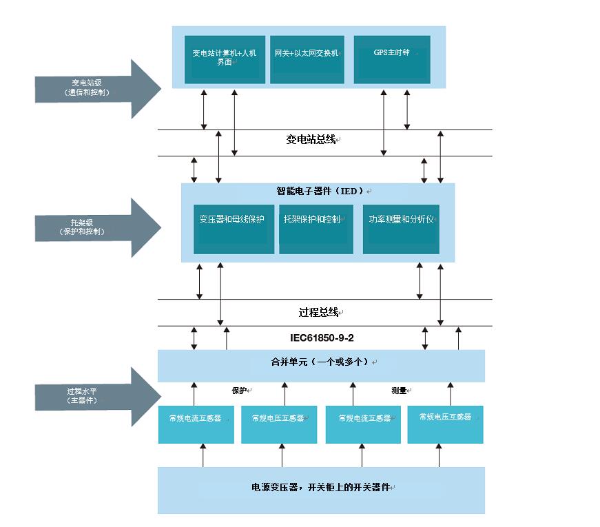

根据国际电工委员会(IEC)61850标准的定义,数字化变电站架构包括三个级别:过程级、托架级和站级,如图2所示。
每个级别执行特定功能,且应用程序一同工作,以执行数字子站功能。
过程级包括电力变压器、仪表变压器和开关器件。
过程级是主要器件和辅助(保护和控制)器件之间的接口。在传统的变电站中,接口采用铜缆布线硬连线;电流和电压以可接受的标准化辅助信号电平通到保护和控制面板,而控制电缆发送和接收状态信息。在数字化变电站中,所有数据 - 模拟和二进制 - 都靠近信号源进行数字化,并使用IEC 61850-9-2协议通过光纤电缆发送到IED。
托架级包括辅助器件或IED,如托架控制器、保护继电器、故障记录器和电表。IED不再具有模拟输入,因为数据采集发生在过程级。合并输入还可以减少或消除对二进制输入的需求,从而实现通常仅占传统一半占用空间的紧凑型器件。IED处理保护和控制算法和逻辑,制定跳闸/不跳闸决策,以及为较低(过程)和上部(站)级以太网提供基于IEC 61850的通信能力。通信网络冗余是一种典型要求,可确保最高的可用性和可靠性。两种IEC 62439标准 - 高可用性无缝冗余(HSR)和并行冗余协议(PRP) - 促进IED互操作性以及从不同供应商到变电站网络的集成。
站级包括变电站计算机、以太网交换机和网关。除传统的监控和数据采集(SCADA)总线外,变电站总线还提供了额外的通信功能,因为它允许多个客户端交换数据;支持点对点器件通信;并链接到变电站间、广域通信的网关。站级器件可包括变电站人机界面(HMI)、IED访问的工程工作站或电力系统数据的本地集中和存档、SCADA网关,至远程HMI的代理服务器链接或控制器。

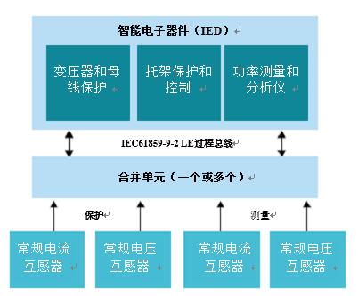

图3。带有传统变压器的合并单元
在数字变电站中,不是将传感器输出连接到托架级的保护和控制器件,而是将合并单元放置在连接到过程级的主器件的传感器附近。
合并单元将模拟信号(电压、电流)转换为基于IEC 61850-9-2的采样值,用于保护、
测量
和控制,并通过数字通信与变电站中的IED通信,如图3所示。一些关键的合并单元功能包括模数转换、重采样、与全球时间基准的同步,样本转换为IEC 61850-9-2协议以及使用光纤以太网接口与IED通信。

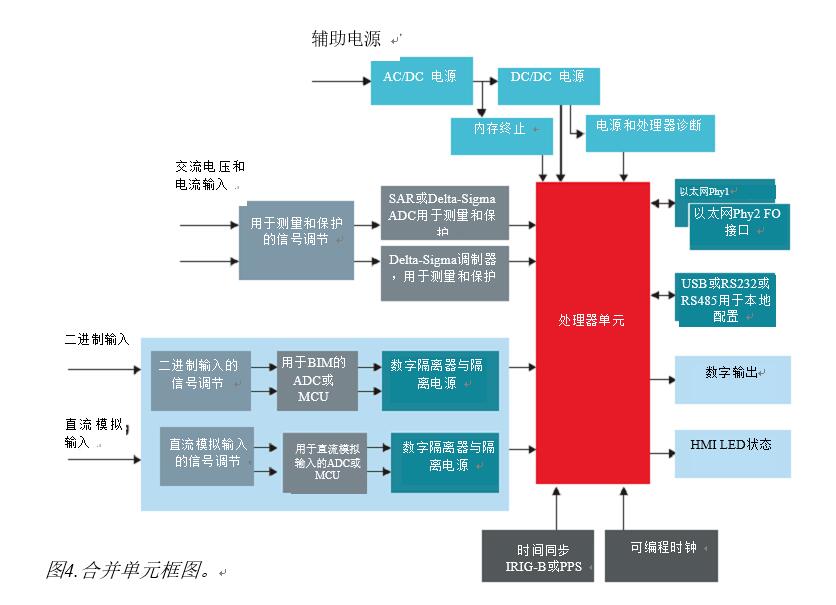

德州仪器(TI)的集成电路和参考设计可帮助设计人员应对这些挑战。图4所示为合并单元中的功能块。
合并单元包括下述的多个子系统,这些子系统互连,以执行信号缩放/捕获、处理和通信功能。德州仪器推荐器件的独特特性和功能(加括号)简化了关键组件的选择,并最大限度地减少了设计工作量。
处理器
模块(使用AM3359或AM4372或AM5706或AM6548)使用可编程实时单元工业通信子系统(PRU-ICSS)连接到ADC,并包括用于处理电气参数和算法的数字信号
处理器
(DSP)内核和Arm®Cortex®-A15微
处理器
子系统,用于外部通信、用户界面和变电站通信协议的执行。
使用光纤电缆或铜线的以太网接口(DP83822、DP83840)连接到使用媒介独立接口(MII)或简化MII和基于硬件辅助IEEE 1588 PTP的时间的主机,以100 Mbps的速度进行通信同步。
AC/DC(使用UCC28600、UCC28740、UCC24630)宽输入、高效率、基于同步整流器的
电源
DC/DC
电源
树(使用LMZM33604、TPS82085),其包括具有小尺寸的高效
电源
模块、集成电感和> 2-A负载电流,具有快速瞬态响应和由于集成一个封装中的控制器、高侧和低侧FET及电感器导致的降低的电磁干扰(EMI)。
内存终止(使用TPS51200、TPS51116),其使用符合JEDEC标准的源或汇型双倍数据速率(DDR)终端LDO或带有同步降压控制器、LDO和缓冲基准的一体式DDR
电源
管理器件。
交流模拟输入模块(使用OPA4188、THS4541、ADS8588S、ADS8688、AMC1306x),包括交流电压和电流输入,用于保护、监控和
测量
。增益放大器将传感器的输出缩放为ADC输入范围。16位、18位或24位精度逐次逼近寄存器或delta-sigma ADC采用每周期80或256(或更高)采样速率采集样本,使用每秒脉冲或范围间仪表组同步到全局时间参考。

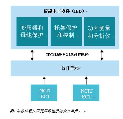

精度,因为它安装在靠近主器件的位置。合并单元还可与NCIT连接。NCIT更安全、更小、更准确、
测量
范围更广、成本更低。光纤通信接口提高了对抗开关站中存在的干扰的能力,最大限度地减少了通信故障。
