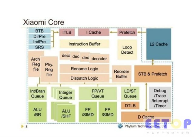

▲ 国防科大设计的相容 ARM V8 指令的“小米”。
二是自主设计微结构和 CPU,从硬件上来保障硬件安全可控。

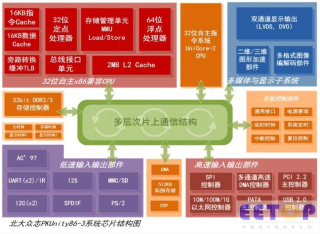

举例来说,飞腾设计了“小米”,并有“火星”和“地球”两款产品;君正设计了 XBurst0、XBurst1 、XBurst2,并有 Z 系列、X 系列、M 系列三条产品线;北大众志自主设计了 UniCore-1、UniCore-2,以及众志-805、PKUnity-3-130 、PKUnity-3(65)、 PKUnity86-2、PKUnity86-3 等 CPU 或 SOC,其中 PKUnity86-3 具有非常高的集成度,实现将 CPUGPU、DSP,北桥与南桥芯片组集成为单一芯片,最大程度地规避了大批量整机生产中的国外配套芯片断货和停产风险。

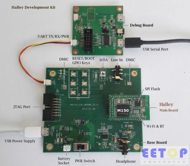

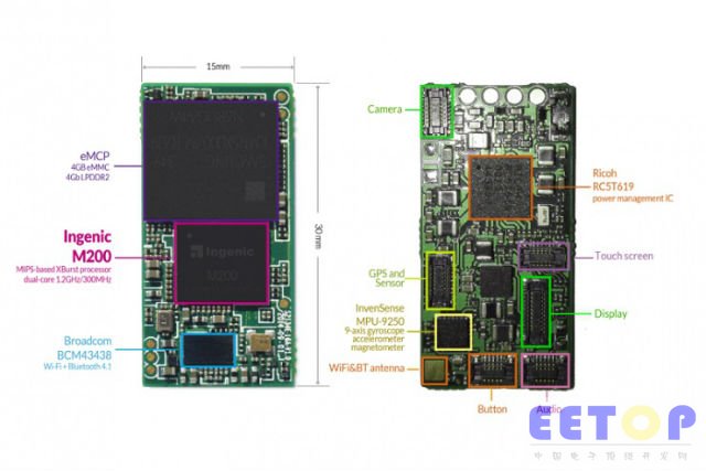

例如飞腾和君正就不需要自己扩展指令集,不需要开发自己的编译器,更不需要构建软件生态和产业联盟,只需要设计“小米”、XBurst 和 UniCore-2 等微结构以及“火星”、M150、M200、X1000、PKUnity86-3 即可。
雷锋网配图
▲ 君正用于物联网的 M150。
