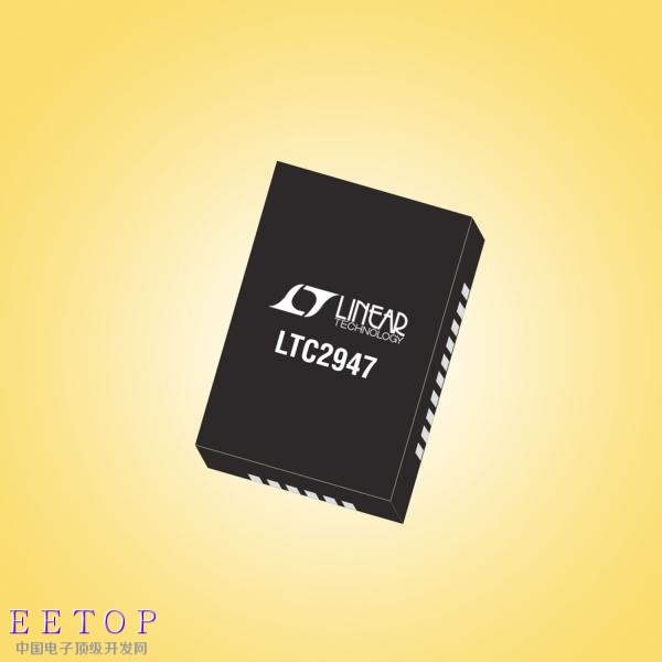

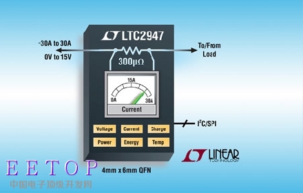

Linear推出针对 0V 至 15V DC 电源轨的功率和能量监视器LTC2947。大多数功率和能量监视器 IC 都运用外部检测电阻器测量电流。然而,选择检测电阻器不是一个容易的任务,尤其是在处理大电流时,因为此时所用检测电阻器可能消耗太多功率、占用大量电路板空间或对测量准确度造成很大影响。LTC2947 集成了一个300μΩ温度补偿检测电阻器以减轻这些问题,从而为用户提供一个简单的24mm2解决方案,以在高达±30A电流提供准确度高达 1.2% 的能量读数。当测量 30A 满标度电流时,LTC2947 集成型检测电阻器的压降仅为大约 9mV,产生约四分之一瓦功耗,或在测量6A 电压轨时产生大约 10mW 功耗。除了低功耗,LTC2947 还具备大动态范围,因为其失调仅为非常小的 6mA (或1.8μV)。
3 个集成的ΔΣADC 和一个内部或外部精准时基 (晶体或时钟) 可实现对多种参数的准确测量,其中包括电流、电压、功率、电荷、能量、温度和时间。所有数字读数 (包括最小值和最大值) 都存储在寄存器中,可通过可选I2C或 SPI 接口访问。当测量值超过可配置报警门限时,会有报警信号通知主机,从而消除了繁重的轮询负担。LTC2947 提供对所有必要参数的访问,以准确地评估和管理电路板级能耗,其轨至轨运行范围非常适合在短路或断电情况下监视电流值,而无需增加额外的电路。
LTC2947 规定在商用和工业温度范围内运行,采用 32 引线 4mm x 6mm QFN 封装。千片批购价为每片 5.95 美元。样品和评估电路板可通过凌力尔特网站或联系凌力尔特当地办事处查询详情。如需更多信息,请登录www.linear.com.cn/product/power_monitors。
