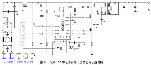

  图-3和图-5分别是LLC和LCC的拓扑图,LCC拓扑相对LLC只是将于负载并联的电感换成电容,最后是由一个电感,一个串联的电容,一个与负载并联的电容构成。

  从图-6可以看到,存在着某一个频率点,这个频率是谐振电感与两个电容都是串联时的谐振频率,不同负载电阻变化时,电流会汇聚在一个固定点。说明如果电路工作在这个频率时,输出电流无需电流采样作为反馈而自然实现恒流。利用这个特点,可以省略电流采样和反馈电路,使得整体电路更具有成本竞争性,甚至可以与"PFC+反激"的拓扑竞争,使其有竞争力的功率应用范围变得更广,小到30W,大到300W。

  图-8是省略次级电流采样反馈的示意电路,工作在固定频率,整体电路更加精简,整机成本可以与"PFC+反激"拓扑竞争。考虑到效率等因素,整体成本甚至更低。
