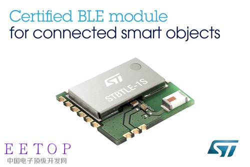

为帮助产品创新者简化智能物联网硬件的原型设计和产品开发,意法半导体研制出一款立即可用的Bluetooth® Low Energy (BLE)智能蓝牙模块SPBTLE-1S,该模块提供了射频系统所需的全部元器件。新BLE蓝牙模块集成了意法半导体公司久经市场检验及认可的BlueNRG-1应用处理器系统芯片(SoC)、平衡不平衡转换器、高频振荡器和芯片天线等元器件。
通过使用该款模,开发人员块可避开硬件设计和射频电路布局等技术挑战。新蓝牙模块SPBTLE-1S通过了BQE[1]审批并取得了FCC、IC和CE-RED(无线电设备法令)认证,可简化终端产品进入北美和欧洲市场的合规审批程序。内置意法半导体的Bluetooth 4.2认证的BLE协议栈,配套软件开发工具(SDK)包括各种蓝牙应用层协议和例程代码。
节省空间的11.5mm x 13.5mm封装和1.7V-3.6V的宽压输入使SPBTLE-1S模块特别适合钮扣电池或充电锂电电池供电的小电子产品。高达+5dBm的射频输出功率和良好的接收灵敏度有助于最大限度提升通信距离和可靠性。
SPBTLE-1S模块的核心组件BlueNRG-1系统芯片实现了完整的BLE物理层(PHY)、数据链路层和网络/应用处理引擎,其中网络处理器基于低功耗ARM® Cortex®-M0内核,配备160KB闪存、有数据保留功能的24KB RAM和安全协处理器。蓝牙系统芯片还实现了智能功率管理功能,用一个DC/DC转换器给SPBTLE-1S模块供电,以确保最优的能效,为用户提供大量的通信接口,包括一个UART、两个I2C端口、SPI端口、单线调试接口和14个 GPIO引脚,以及外设功能,包括两个多功能定时器、10位模数转换器、看门狗定时器和实时时钟、DMA控制器,其中PDM流媒体处理器接口使其特别适用于开发声控应用。
SPBTLE-1S模块即日起量产。
能够简化各种智能硬件开发的SPBTLE-1S模块评估板也同时上市,STEVAL-IDB007V1M评估工具套件包括MEMS压力传感器、温度传感器、LED指示灯、用户按键,以及运行评估套件所含的演示软件的编程界面。评估板还提供一个Arduino兼容连接器,可以增加扩展板,开发更复杂的应用。新评估板兼容现有的基于BlueNRG-1 的STEVAL-IDB007V1平台的固件、软硬件。
