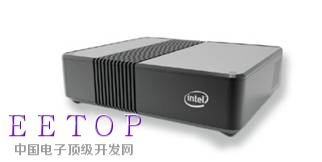

英特尔于9月7日发布了业界首款支持5G NR(新空口)的试验平台 -- 第三代英特尔® 5G移动试验平台(MTP)。它是业内进行早期5G设备创新的基础,能够对5G网络和设备进行快速的外场测试和互操性测试,将于2017年第四季度开始在合作伙伴开展的现场测试和试验中支持全新NR标准。
这意味着在非独立组网新空口(NSA-NR)技术规范于2017年12月最终确定之后,英特尔能够快速地开始与领先的电信设备制造商合作,测试设备的互操性,确保无线接入网络和设备端在新的NSA-NR标准中顺利运行。英特尔还将与运营商合作,把新的3GPP规范从实验室带到真实世界的场景中进行测试,助力运营商为商业部署提前做好准备。同时,标准机构也可以收集相应数据,以便更快速地制定5G的最终规范。这种提速的开发步伐将助力行业实现2020年前部署商用5G服务的远大目标。
第三代英特尔(R) 5G移动试验平台(MTP)
英特尔之所以能够如此快速地行动,让英特尔® 5G移动试验平台紧跟3GPP标准的最新变化为支持NR做好准备,是因为该平台采用了高性能、可重新编程且软件驱动的处理器 -- 英特尔® FPGAs 和英特尔® 酷睿™ 处理器。高度的灵活性和处理能力,让英特尔能够在标准机构进行5G标准探讨和确立的过程中,快速地进行联合开发,实施最新的空口和通信协议。
英特尔® 5G移动试验平台包含三个关键的子系统:1)基于五个新一代Altera Stratix®-10 FPGA的强大基带信号处理器。这项技术让我们能够快速更新5G试验平台层1的基带信号处理以及层2的MAC处理。2)一个先进的射频组件,支持在3.5GHz等6GHz以下频段以及毫米波频段(包括28GHz和39GHz)运行。3)一个基于英特尔®酷睿™ i7处理器的通信协议堆栈。
