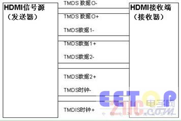

最新的HDMI I.3(高清晰度多媒体接口1.3)标准把以前的HDMI 1.0 - 1.2标准所规定的数据传送速度提高了一倍,每对差动信号线的速度达到3.4 Gbps。由于数据传送速度这么高,要求电路板的电容小,确保信号的素质很好。安森美的ESDR0524R在高速信号在线有很低的传导电容(0.9pF),能很好的保护如下的TMDS数据线,同时保证数据的完整性。

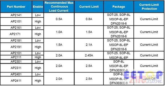

达尔科技USB 限制电流保护开关
产品品牌本身描述
Diodes公司是一家全球性的制造商和供货商 . 高质量与特殊应用标准产品种类广泛分立,逻辑和仿真半导体市场,推出单信道功率开关产品线。优化用于在自供电和总线供电及其他热插入 USB2.0/3.0的应用,如便携式计算机,智能电话和消费娱乐,AP23x1和AP21x1D高边,电流限电交换机提供了完整的通道保护解决方案的电流范围从0.5A到2.0A。
在2A额定 AP2301(低电平有效使能)和AP2311(高电平有效使能)提供一个改进的导通电阻仅为70mΩ和扩展的选择行业标准封装,包括新的节省空间的8引线 DFN3x3。这些器件的快速短路响应时间为2μs有助于防止杂散系统关机或重新启动,并提高了系统的可靠性。确保准确电流限制在最大2.85A的AP23x1电源开关也有利于降低功率轨的要求和整体系统成本。
该 AP21x1D系列电源开关提供额定电流为 0.5A,1.0A和1.5A,和两种极性的使能输入。为确保完全控制放电存储上的电压时,输出电容器的设备被禁用,所有电源开关集成了专用输出放电功能。

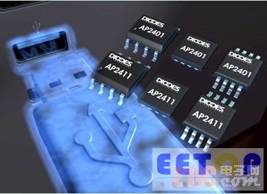

AP2401和AP2411提供快速&准确的过电流保护,可应用于USB埠的保护。 提供2安培单通道的电流限制。内部整合输出放电路径。70mΩRds(ON),以尽量减少电压降,符合USB2.0和3.0标准。并提供与两种极性的启动输入。提供SO-8,MSOP-8和DFN3030E-8绿色封装。
提供完整的保护应用程序公开的风险重容性负载或短路,这些单通道功率开关提供反向电流隔离,过流,过温及短路保护,以及控制的上升时间和欠压锁定功能。此外,7毫秒抗尖峰脉冲输出的标志防止虚假过流报告而不需要任何外部组件。欲了解更多信息,请访问公司网站 http://www.diodes.com。
