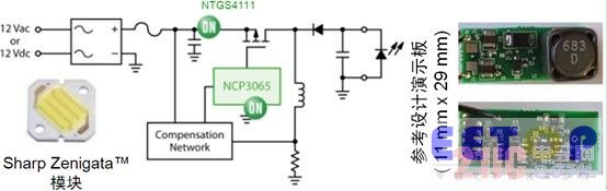

在中低功率LED照明应用方面,MR16灯泡很有典型性,其设计挑战在于在不同交流电压条件下提供较平坦的输出电流,且在不同直流条件下提供出色的能效。安森美半导体的降压-升压型NCP3065开关稳压器采用针对AC-DC转换的桥式整流器,具有宽输入和输出工作电压、稳定的输出电流。NCP3065可配置为降压-升压满足输入电压与输出电压有交叠的要求,并有开路和短路LED保护功能,可通过12 Vac电子变压器/墙壁调光器调光。NCP3065的内部参考电压微调至2%,从而在即便是输入电压、LED正向电压和电感容限的宽变化范围下,都能提供极精确稳定的电流。
图2:采用NCP3065的MR16 LED灯泡电路和参考设计

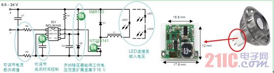

还有一款MR16 LED方案是用于降压型应用的NCL30100,它是能效大于95%的LED驱动器控制器,开关频率高达700kHz,不需要输出电容,Vcc工作范围从6.35至18 V,可以驱动一个或多个大功率LED,主要用在MR16 LED照明、环境灯照明、太阳能LED、交通照明、室外照明和LED光条等应用。其PCB非常小巧,可以装入MR16灯的灯座内。NCL30160的迟滞控制特性可在负载瞬期间提供快速的回应,无需小型信号控制环路补偿元件。保护特性包括可利用电阻设定LED电流、LED短路保护、欠压锁定及热关闭。
图3:采用NCL30100的MR16 LED灯泡电路和参考设计

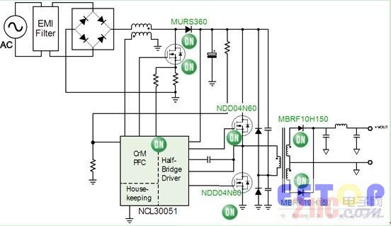

另一款专用LED电源集成电路是NCL30051,能够为降压直流-直流(DC-DC)转换器/LED驱动器提供恒定电压。该器件集成了一个临界导电模式(CrM) PFC控制器及一个半桥谐振控制器,并内置600V驱动器,针对离线电源应用进行了优化,具备了所有实现高能效、小外形因数设计所需的特性。
用NCL30051和NCL30160搭配组成的LED照明芯片组,可用最少的所需外部元件简化电源电路设计。这种架构使芯片组能够集成在更紧凑及更高性价比的LED照明电源中,除了在通用照明户外照明(如街灯、停车场灯)应用中采用,还可广泛用于工业及汽车照明应用。

安森美半导体还将针对LED街道与建筑照明应用推出基于NCL30051的大功率(100至250 W)LED驱动器参考设计。该设计具有输出开路和短路、过温、过流(自动恢复)及过压输入(OVP大电压)保护功能。它也可以进行两段双电平模拟调光或PWM调光(频率100到300Hz)。其调光范围大于10:1;模拟电压输入为1-10 V。这个大功率照明应用方案的样品将于2012年第1季提供。
图5:基于NCL30051的100至250 W大功率LED驱动器参考设计
