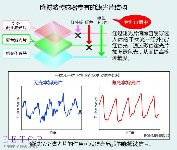

另外,“BH1790GLC”采用脉搏传感器特有的光学滤光片结构,可高精度地检测脉搏信号。因此,不仅使可穿戴式设备的电池寿命更长,还将红外线的影响降低到以往产品的1/10以下,即使在剧烈运动和室外等红外线较强的环境下,也可获得高品质的脉搏信号,有助于推动可穿戴式设备的进一步发展。

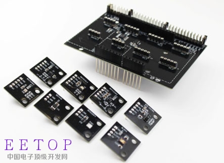

“BH1790GLC”已于2016年10月开始出售样品(600日元/个:不含税),于2016年11月开始暂以月产50万个的规模投入量产。前期工序的生产基地为ROHM Apollo Co., Ltd.(日本福冈县),后期工序的生产基地为ROHM Electronics Philippines Inc.(菲律宾)。另外,与在全球应用广泛的Arduino Uno连接,通过开放平台*(通用微控制器开发板)可轻松获取传感器测量信息的传感器扩展板*2---脉搏传感器扩展板“BH1790GLC-EVK-001”已经开始网上销售。

“BH1790GLC”利用ROHM的传感器技术优势,采用非常适合脉搏检测的符合绿色光波长的光电二极管,同时感光部采用绿色光的滤光片和红外(IR)截止滤光片相结合的脉搏传感器专有的滤光片结构。因此,
不仅实现了高精度,而且将红外线的影响降低到以往产品的1/10以下,即使在剧烈运动和太阳光等红外线干扰较强的环境下,也可获得稳定的脉搏数据。

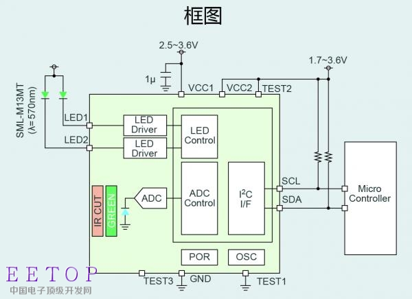

“BH1790GLC”采用低亮度、低VF电压的LED元件,可检测脉搏信号,不再需要以往所需的LED电源用DCDC电路。与以往产品相比可减少达30%的安装面积,有助于减轻设计负荷。

产品名称:传感器扩展板用 脉搏传感器扩展板
产品型号:BH1790GLC-EVK-001
传感器扩展板通过与在全球应用广泛的Arduino Uno等连接并
嵌入软件,可轻松测量传感器信息。

VCC1电源电压范围
2.5V~3.6V
VCC2电源电压范围
1.7V~3.6V
工作温度范围
-20~+85 ℃
