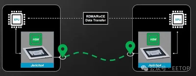

具备深度缓冲和线速安全性的分布式 RoCE
Jericho4 的一大显著特性是将融合以太网 RDMA(RoCE)的支持范围拓展至 100 公里以上的距离。
在长距离以太网链路上维持无丢包传输,是标准数据中心交换机设计未能解决的难题。
“RoCE 必须做到无丢包,否则就无法正常工作,也就不再是 RoCE 了,” 谢弗表示,“如果不采用像 Jericho 这样的解决方案,长距离支持可能会成为一个致命障碍。”
博通通过基于高带宽内存(HBM)的集成深度缓冲技术解决了这一问题,使路由器能够吸收拥塞,而不会将优先级流控制(PFC)事件扩散到相邻的数据中心域。通过这种方式,Jericho4 能将长距离拥塞影响与本地计算架构隔离开来,确保在突发 AI 工作负载下保持稳定性和吞吐量。
Jericho4 unlocks RoCE deployments greater than 100 kilometers
Jericho4 将 RoCE 的部署范围拓展至 100 公里以上

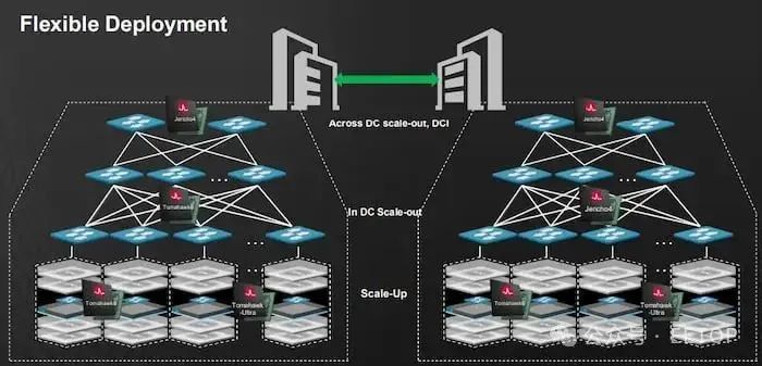

Jericho4 在博通产品组合中的定位
据博通介绍,Jericho4 与该公司的 Tomahawk 和 Trident 平台形成互补,填补了广域、横向扩展互连的角色空白。Tomahawk Ultra 和 Tomahawk 6 专注于机架内和设施内互连,强调超低延迟和大交换容量,而 Jericho4 则实现设施间连接,同时保持相同的管理模式和路由策略。基于 Jericho4 的完整架构可作为单一逻辑路由器运行,简化了分布式系统的管理复杂性。
A flexible deployment combining Jericho4, Tomahawk6, and Tomahawk-Ultra
Jericho4、Tomahawk6 与 Tomahawk-Ultra 的灵活部署组合
这种统一的架构理念使系统设计人员能根据延迟、规模和地理限制,灵活组合 Tomahawk 和 Jericho 系列产品。博通称,Jericho4 基于相同的核心芯片,可构建容量高达 51.2Tbps 的固定形态或机箱式路由器。该平台还支持灵活的拓扑结构,适用于中央交换平面、模块化架构元件或分布式计算节点互连。
