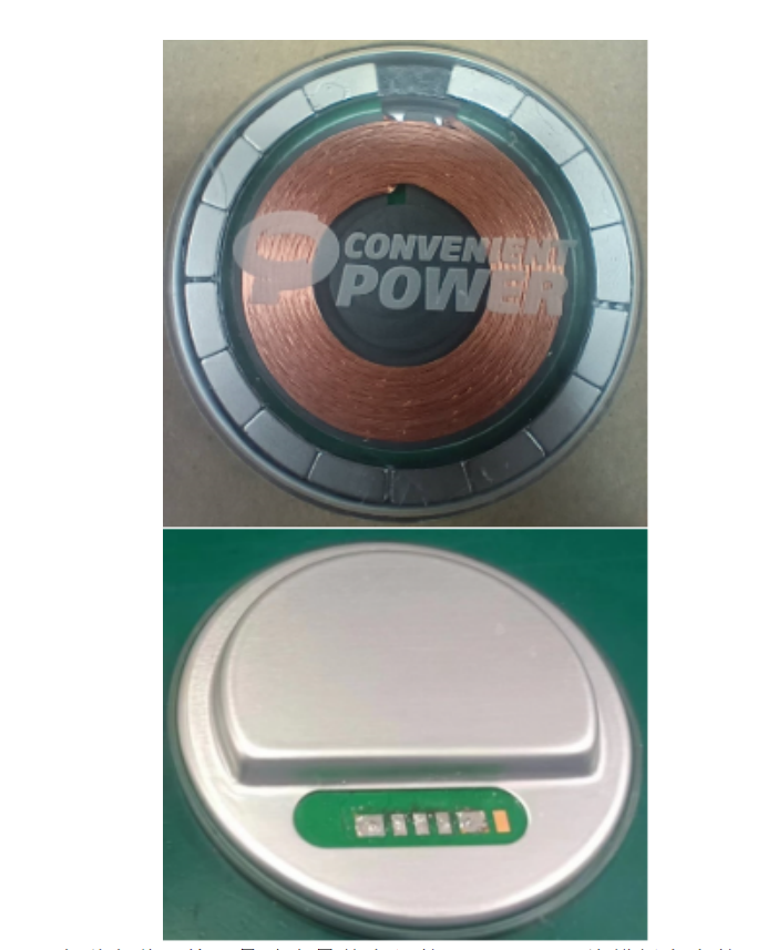

图示1-大联大世平基于易冲半导体产品的MPP Qi2无线模组方案的展示板图
Qi2是WPC(无线充电联盟)推出的新一代无线充电技术标准,旨在提供更好的充电体验,为未来无线充电产品与增强功能开发铺平道路。Qi2标准在Qi无线充电标准中引入基于苹果MagSafe磁吸充电技术的MPP(Magnetic Power Profile)技术,相较于BPP和EPP,MPP增加一个磁铁环,可实现最佳的定位对准。在此技术的驱动下,大联大世平基于易冲半导体WB8118芯片推出MPP Qi2无线模组方案,可加快符合Qi2标准的无线充电产品设计
WB8118是一款高效的磁感应无线电源发射器IC,支持Qi2 15W无线快充,具有3.3V~18V的宽输入电压范围。该IC兼容无线电源接收器(ASK)通信,拥有固定的通信接口端口,同时内置可靠的过压、过电流及温度保护方案。在IC内部集成稳压器、全桥和驱动器,并可通过I²C界面与其他设备进行通信。
外观设计上,WB8118采用环保的无铅工艺以及紧凑的QFN 24脚封装形式,尺寸为3mm×4mm×0.55mm。此外,该芯片的额定工作温度范围宽广,能够耐受-40℃至105℃的极端温度变化。
 在无线充电领域,易冲半导体占据着重要地位。此次大联大世平与其合作推出的MPP Qi2无线模组方案,能够简化产品开发认证流程,加速新产品上市的速度,从而帮助客户在无线充电市场竞争中建立优势。
