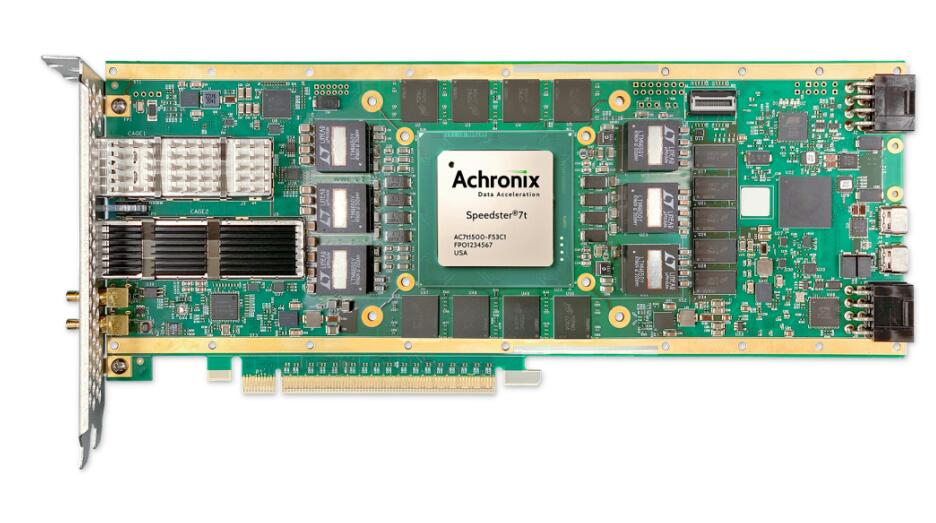

作为业内唯一一家既可以提供高端FPGA芯片以及对应的PCIe加速卡,又可以提供可适用于多种工艺的eFPGA IP解决方案的领先提供商,Achronix还给用户提供统一的开发工具,既支持其高端FPGA芯片的开发设计,也支持eFPGA IP的开发设计。Achronix近日再次以其创新引起了业界的广泛关注,其全新的技术再次突破了FPGA网络极限。
该公司日前宣布:其Achronix网络基础架构代码(ANIC)现已支持包括400 GbE的传输速度。ANIC是一套灵活的FPGA IP模块,专为提升高性能网络传输速度而进行了优化,可用于Speedster®7t FPGA芯片以及集成该芯片的VectorPath®加速卡。Achronix的FPGA产品和ANIC网络解决方案为具有最苛刻要求的应用提供最高的性能。
ANIC的主要特性及其可带来的益处包括:
· 无与伦比的速度——凭借对400 GbE传输速度的支持,ANIC IP可实现超快数据传输,支持各类应用实时处理大量数据。通过提高的网络吞吐量最大化地提高应用性能,并显著降低了延迟。
· 加速产品上市——ANIC的模块化架构支持客户去选择其应用所需的SmartNIC功能组件。这些经优化已实现了时序收敛的IP模块,可以加快客户的设计流程。再加上部分可重配功能,即能够在IP设计中动态地重配更改模块功能,客户的解决方案可以在在线进行无缝修改。
· 支持定制化IP——基于ANIC方案,客户可以部署定其制化IP功能,如键值存储、删除重复数据、入侵防御和其它网络应用,基于400 GbE的网络速度同时给用户提供高度并行化的、增值的网络解决方案。
Achronix的ANIC 方案在基于Achronix Speedster7t系列FPGA芯片中的二维片上网络(2D NoC,带宽高达20+Tb)实施后,给人工智能/机器学习(AI/ML)、高性能计算(HPC)和先进驾驶员辅助系统(ADAS)等应用带来的巨大推动作用。
