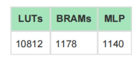

该设计有19个conv2d模块实例,每个实例都访问GDDR6存储器。第20个实例是空闲的,因为GDDR6接口直接连接到集成的2D NoC。80个可用的NoC接入点(NAP)中有38个用于连接到conv2d实例。每个conv2d实例使用64个机器学习处理器(MLP),它在垂直方向覆盖两个NAP。由于这种部署是针对内置2D NoC,所以采用双AXI-4方法连接conv2d模块。下表列出了本设计中使用的资源。
表1:Achronix 2D NoC使用的资源

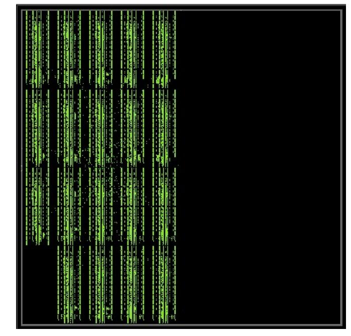

使用Achronix FPGA集成的2D NoC,可为设计布局产生了一种不凌乱的、可重复的结构,并且只消耗了不到一半的器件资源。下面是AC7t1500器件中资源使用的平面图。
图1:在AC7t1500中使用Achronix 2D NoC布局实例

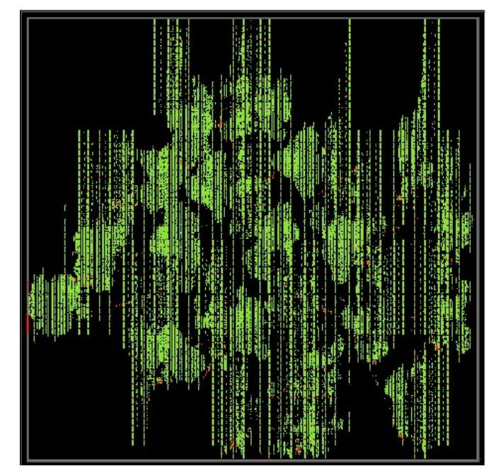

该设计被配置为5 × 4规模mesh,具有19个conv2d模块实例,每个实例都连接到一个软NoC节点。其第20 mesh节点是为GDDR6接口预留的。因此,需要更多的逻辑资源来管理软2D NoC结构。此实现还需要每个节点上的存储,以便存储flit并将其转发到下一个节点。结果是显著提高了资源的使用量,以及在器件上的不规则布局。下表列出了使用的资源;下图为AC7t1500所用资源的平面图。
图2:使用软2D NoC布局实例

如前所述,通过使用Achronix 2D NoC,conv2d设计产生了规则的资源布局,从而形成规则的布线。减少了逻辑资源使用就减少了拥塞,因为需要布线的逻辑更少。该解决方案实现了最高565 MHz的频率,关键路径包含在conv2d实例逻辑中。随着更多conv2d节点添加到设计中,最大频率不会降低。
 使用软2D NoC解决方案会导致复杂且不规则的布线,同时时序也受到影响,因为需要深度LUT逻辑来选择软2D NoC中的适当路径。
此外,性能会随着mesh网络大小的增加而降低。使用2 × 3 mesh的设计可以达到94 MHz,而5 × 4 mesh只能达到82 MHz。关键路径包含在软NoC mesh网络中,而不是在conv2d逻辑中。如果花更多时间优化设计以提高性能,则可以进一步优化软2D NoC的时序。
