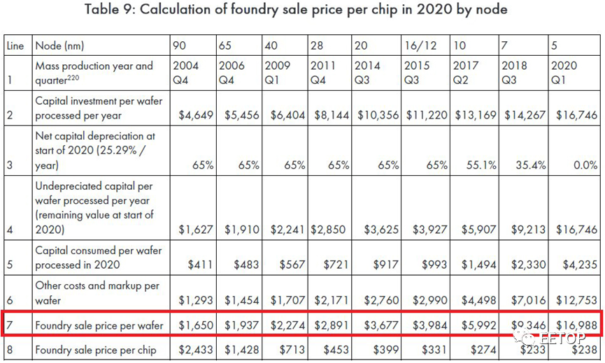

从2020年台积电推出5纳米之后,EETOP发布的一篇文章:台积电5纳米晶圆价格曝光,可以看出到5纳米时各阶段的晶圆价格,以及芯片价格估算。
注:价格预估采用的是一颗假想的5nm芯片芯片大小与Nvidia P100 GPU(610m,907亿个晶体管,强度为148.2 MTr/m)相当。
从上表看到制程技术逐代推进,价格也不断创高。台积电2004年底发布90纳米芯片,采用以水为介质的193纳米浸润式光刻机,取代传统的157纳米干式光刻机,改写了全球半导体产业的光刻机规格,也突破摩尔定律的挑战,当时90纳米制程晶圆报价近1700美元,65纳米则接近2000美元。
2009年的40纳米制程略增至接近2300美元上下,2011年的28纳米则是接近3,000美元,10纳米价格增加显着,12寸每片晶圆来到6000美元上下。
进入7纳米后,每片晶圆报价翻倍冲上近1万美元,5纳米更已超过1.6万美元,对比7nm,涨幅高达80%。而3nm现在突破了2万美元,涨幅也接近20%了,较之过去10纳米之前的各个节点温和涨幅来看确实还是很高了。如果加上更高工艺节点的EDA费用、研发、流片、测试、封装、良率等成本,最终的3nm单颗芯片成本势必会更高。
