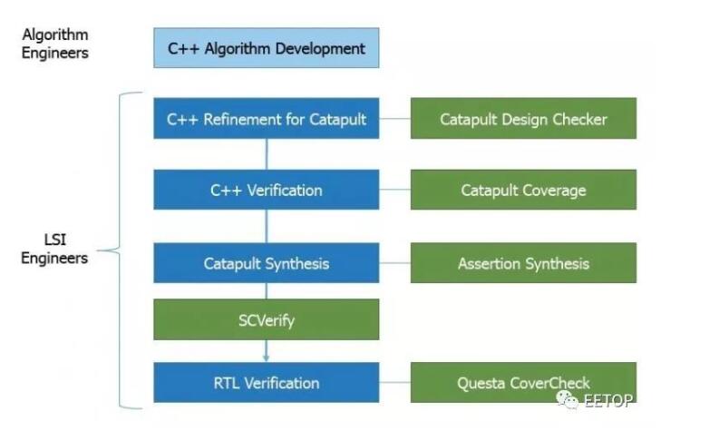

Catapult系列工具不仅仅是C ++综合,因此添加了更多这些工具,如下面以绿色突出显示:
让我们解释其中一些方框正在做的更详细:
  • Catapult Design Checker – uncover coding bugs using static and formal approaches.
  • Catapult Coverage – C++ coverage analysis, knowing about hardware.
  • Assertion Synthesis – auto-generation of assertions in the RTL.
  • SCVerify – creates a smoke test, and sets up co-simulation of C++ and RTL, comparing for differences.
  • Questa CoverCheck – finds unreachable code using form RTL coverage analysis

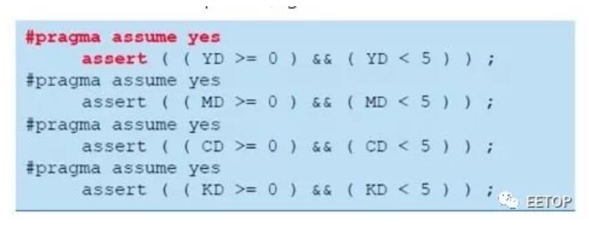

因此,这个更新的流程看起来非常自动化,但仍然存在问题。例如,C++是不定时的,而RTL具有时钟周期的概念,因此在RTL仿真期间可能出现不匹配。Catapult Design Checker在这里发挥作用,当在几个柯尼卡美能达设计上运行时,该工具检测到大约20次违反阵列绑定读取(ABR)规则,其中数组索引超出界限。这是一个ABR违规示例:
解决这个问题的方法是在C++代码中添加断言:

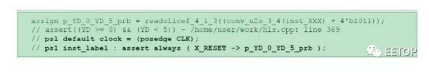

使用C++断言,您将在模拟过程中看到任何违规,而Assertion Synthesis将添加如下所示的在RTL测试期间使用的PSL代码。

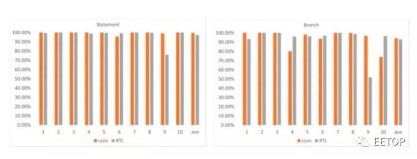

但仍然存在一个重要问题,C++覆盖范围与实际RTL覆盖范围有多接近?SCVerify工具用于10个设计,以比较报表和分支覆盖的结果,下面显示密切相关,平均报表覆盖率为97%,CCOV的分支覆盖率为93%。

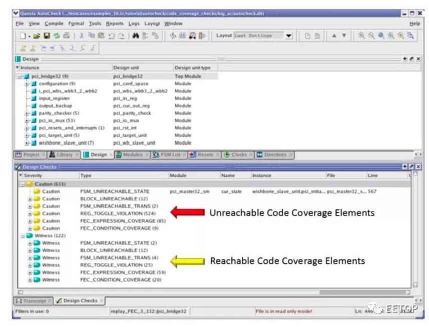

无法访问的代码
有任何无法访问的代码是一个问题,因此使用Questa CoverCheck工具有助于识别,然后有选择地从统一覆盖数据库(UCDB)中删除。这是工程师在运行CoverCheck后会看到的内容,黄色显示的项目无法访问:
一旦设计人员看到无法访问的代码,他们就会确定这是一个真正的错误还是可以放弃,如果元素可以访问,那么就为它创建一个新的测试
在高级别验证期间,LSI工程师正在尝试达到覆盖目标,他们可以要求算法开发人员添加更多测试。将来,算法开发人员可以使用CCOV来实现代码覆盖,而LSI工程师则使用剩余的Catapult工具来实现RTL闭包。
