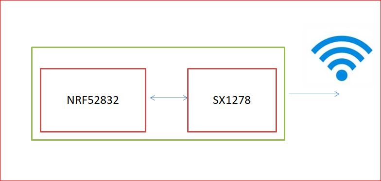

图示2-大联大诠鼎推出基于Semtech的LoRa+蓝牙技术之校园学生安全及定位解决方案的方案块图
核心技术优势
与传统的方案相比,基于LoRa技术的校园学生安全及定位解决方案首先充分考虑了学生与安保业务的不同的属性,基于不同的业务采取不同的技术方案,对需要布放较多位标的定位方案,采用位标电池供电技术;
对需要了解进出等关键位置的数据,采用胸牌供电技术,这样在业务上互相分离,对业务管理提供最大的便利性。施工简单方便,位标无需供电、布网,仅需粘贴即可,简单方便,学生的胸牌在3年的学习周期内无需更换电池,property方便管理;
在传输上采用LoRa技术,布设基站、采集设备的点相对较少,施工简单,维护方便。采用星形组网,一旦网络中某一点出现问题,不影响整个网络的稳定性,仅需更换网络中的该点即可。无论学生还是安保人员均通过
物联网
接入到网络中,可通过设置权限实现学校管理层、家长等不同层次人员的共同使用。
方案规格
【产品规格】
通信协议LoRa / Bluetooth BLE4.0
定位:苹果公司iBeacon协议
传输:LoRa Mesh
传输距离空旷环境500米@LoRa
射频
20k速率,发射功率20dBm条件下
蓝牙
芯片
N
RF
52832
蓝牙5.0标准
蓝牙接收灵敏度-96dBm@1Mbps
LoRa
芯片
SX1278 20kbps速率,发射功率20dbm,配合双信道或4信道网关,支持多信道发送,减少无线信号碰撞,提高网络节点容量
【产品外型】
卡片尺寸86*55*7.3 mm3,重量100克
续航时间:工作状态可达720小时(4秒上报一次);休眠状态可达2年(3分钟上报一次),上报频率可定制
指示灯:3个(LED),报警指示灯(蓝色);定位上报状态指示灯(绿色);充电指示灯(红色)
开关:1个(电池供电开关);按键1个,报警:轻按;蜂鸣器1个,报警时持续响,供电1000mAh锂电池,支持USB充电
报警状态:指示灯+蜂鸣,蓝色报警灯闪烁+蜂鸣器滴滴报警
上报内容:iBeacon的ID和信号强度、电池电压、是否报警、各种传感器数据,供定位算法、运动状态分析、报警通知、环境监测用
天线方式:蓝牙内部PCB天线
LoRa:ufl转接FPC内置软天线
震动马达:1个,报警时震动
加速度陀螺仪:1个,博世BMI160
芯片
,支持计步,跌倒检测
气压计高度:1个,BMP280,检测高度:楼层用,同时支持温度检测
温湿度传感器:1个,盛思锐SHT30,温度范围:-40到125°,湿度:0到100%
GPS:1个,移远L76C,室外定位用,支持北斗
WIFI探针:1个,锐迪科RDA5981,探测WIFI路由器MAC或手机MAC做定位用
