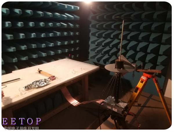

不过,对于AES256,基于物理攻击的实验室破解已经完成,具体来说,一台230美元(约合1551元)的随身设备即可在5分钟之内破解。
Fox-IT and Riscure的专家展示了这套装备,包括环形天线、一个放大器、一个滤波器、一个USB形无线电接收器。
该方法的本质是记录电磁辐射和功率信息,然后和数据库做匹配,最多只需要猜测8192次即可。如果是传统的暴力揭秘,则需要2的256次方才可以。
