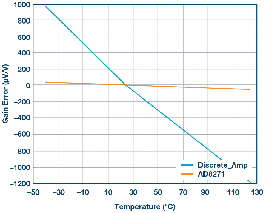

例如,使用良好的运算放大器和标准的1%、100 ppm/°C增益设置电阻,初始增益误差最高可达2%,温度漂移可达200​ppm/°C。为了解决这个问题,一种解决方案是使用单片电阻网络实现精密增益设置,但这种结构很庞大且昂贵。除了低精度和显著的温度漂移之外,大多数分立差动运算放大器电路的CMR也较差,并且输入电压范围小于电源电压。此外,单片仪表放大器会有增益漂移,因为前置放大器的内部电阻网络与接入RG引脚的外部增益设置电阻不匹配。

运算放大器电路的直流性能大部分取决于周围电阻的精度。这些内部电阻布局紧密匹配,并经过激光调整和匹配精度测试。因此,它能保证增益漂移、共模抑制和增益误差等特性高度精确。图1所示的电路集成后可提供0.1%的增益精度和小于10 ppm/°C的增益漂移,如图2所示。
图2.增益误差与温度的关系——AD8271与分立解决方案比较

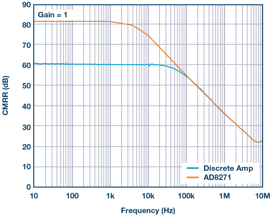

在电路尺寸方面,集成电路比印刷电路板(PCB)小得多,因此相应的寄生参数也较小,对交流性能有利。例如,AD8271运算放大器的正负输入端有意不提供输出引脚。这些节点不连接到PCB上的走线,电容保持较低,从而提高环路稳定性并优化整个频率范围内的共模抑制。性能比较参见图3。
3.CMRR与频率的关系——AD8271与分立解决方案CMRR比较
差动放大器的一项重要功能是抑制两路输入的共模信号。参考图1,如果电阻R1至R4不完全匹配(或者当增益大于1时,R1、R2和R3、R4的比率不匹配),那么部分共模电压将被差动放大器放大,并作为V1和V2之间的有效差压出现在VOUT处,其无法与实际信号相区分。如果电阻不理想,那么部分共模电压将被差动放大器放大,并作为V1和V2之间的有效差压出现在VOUT 处,其无法与实际信号相区分。差动放大器抑制这一部分电压的能力称为共模抑制。该参数可以表示为共模抑制比(CMRR)或转换为分贝(dB)。分立解决方案的电阻匹配不如集成解决方案中的激光调整电阻匹配那么好,这可以从图4中输出电压与CMV的关系曲线看出来。
图4.输出电压与共模电压的关系——AD8271与分立解决方案比较
假设使用理想运算放大器,则CMRR为:
其中,Ad为差动放大器的增益,t为电阻容差。因此,对于单位增益和1%电阻,CMRR为50 V/V或约34 dB;使用0.1%电阻时,CMRR增加到54 dB。即使采用具有无限大共模抑制的理想运算放大器,整体CMRR也会受电阻匹配的限制。某些低成本运算放大器具有60 dB至70 dB的最小CMRR,使误差更为糟糕。

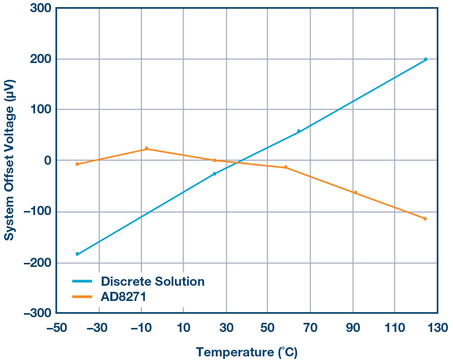

放大器在其指定工作温度范围内通常表现良好,但必须考虑外部分立电阻的温度系数。对于带有集成电阻的放大器,电阻可以进行漂移调整和匹配。布局通常使电阻相互靠近,因此它们会一同漂移,从而降低其失调温度系数。在分立情况下,电阻在PCB上散开,匹配情况也不如集成方案,产生的失调温度系数会更差,如图5所示。
图5.系统失调与温度的关系——AD8271与分立解决方案比较
