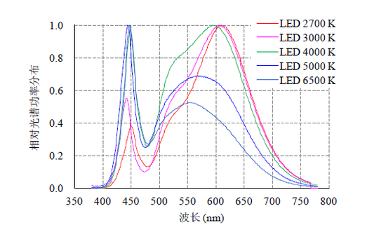

对LED灯光谱的实际测量
下图是不同型号的白光LED的光谱实测曲线,我们可以看到400nm到500nm之间的“蓝光”有一个很强的峰。
流言揭秘:LED灯的蓝光会损害眼睛吗?
这说明看上去发白光的LED,但实际上它的光谱里确实含有很强的蓝光成分。
