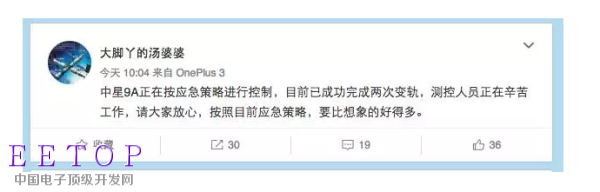

据中国航天科技集团公司官网消息,6月19日,长征三号乙遥二十八火箭发射中星9A卫星过程中运载火箭出现异常,未能将卫星送入预定轨道。中航科技集团公司在西安卫星测控中心的密切配合下,通过准确实施10次轨道调整,卫星于7月5日成功定点于东经101.4°赤道上空的预定轨道。目前,卫星各系统工作正常,转发器已开通,后续将按计划开展在轨测试工作。

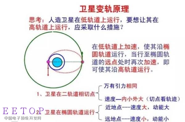

首先需要解答一下为什么变轨选择在近地点而不是其他地方?
简单的说,是为了最省燃料。近地点是航天器绕地球运行的椭圆轨道上距地心最近的一点。在近地点加速,会抬高远地点,这是最节省燃料的改变轨道高度的方法。在轨道的其他位置变轨,不但浪费燃料,并且会改变轨道的其他参数,给地面测控跟踪带来麻烦。

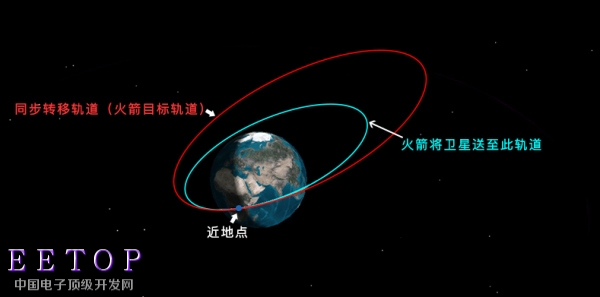

因长三乙火箭三级的工作异常导致其未能提供足够的动力把中星9A送到指定高度(蓝色为火箭异常所致的实际送达轨道,红色为火箭计划的目标轨道)

首先要确保中星9A在近地点点火加速,在短时间内提高其速率,使卫星进入椭圆形的转移轨道,如果一次变轨不够,再来一次,直至其抵达目标轨道。

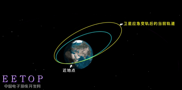

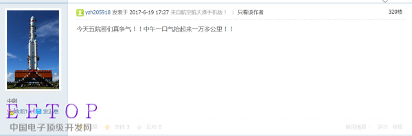

根据目前拿到的轨道参数,中星9A在6月19日中午在近地点点火,一口气抬升了一万多公里(示意图中的黄色轨道),泪目!
(来源:航空航天港)

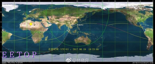

中星9A截至6月19日19点23分的位置信息(来源:航天爱好者网-林晓弈)

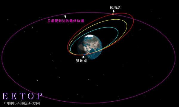

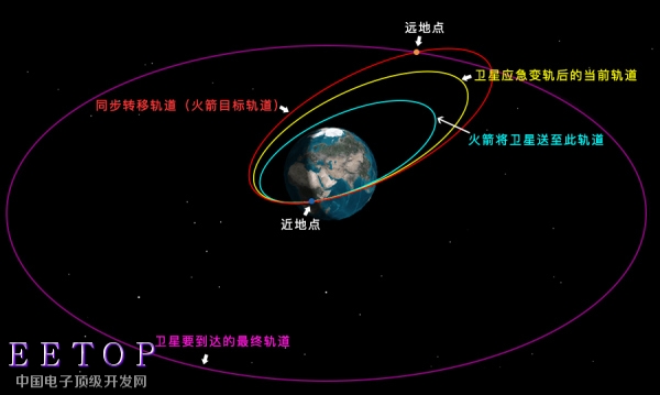

接下来它需要继续努力变轨,push自己到达长三乙计划到达的火箭目标轨道(示意图中的红色为卫星变轨后的火箭目标轨道)。
当到达火箭目标轨道后,为了使中星9A进入同步轨道,在卫星运动到远地点时必须再次启动发动机,使其所需要的离心力增大到与最终位置的万有引力相等,这样中星9A才能顺利进入同步轨道做匀速圆周运动,从而最终实现自救。
中星9A的自救示意图
