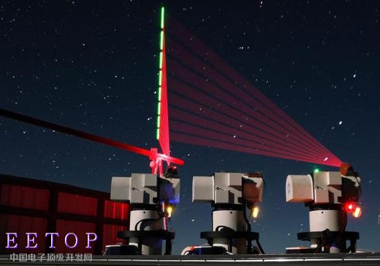

2016年11月9日,在河北兴隆观测站,“墨子号”量子科学实验卫星过境,科研人员在做实验(合成照片)。新华社记者 金立旺 摄

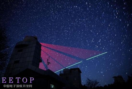

2016年12月10日,在西藏阿里观测站,“墨子号”量子科学实验卫星过境,科研人员在做实验(合成照片)。新华社记者 金立旺 摄

据介绍,“墨子号”卫星过境时,同时与青海德令哈站和云南丽江站两个地面站建立光链路,量子纠缠光子对从卫星到两个地面站的总距离平均达2000公里。卫星上的纠缠源载荷每秒产生800万个纠缠光子对,建立光链路可以以每秒1对的速度在地面超过1200公里的两个站之间建立量子纠缠,该量子纠缠的传输衰减仅仅是同样长度最低损耗地面光纤的一万亿分之一。
量子卫星工程常务副总师兼卫星总指挥王建宇说,这项天地实验非常困难,量子卫星上的光轴与地面望远镜光轴要严格对准,用一个形象的比喻就是针尖对麦芒。卫星的对准精度高于普通卫星的10倍,实验才能顺利展开。真正的问题在于,这颗卫星将在人们的头顶以约8公里/秒的速度飞驰,地面观测站每次只能持续跟踪几分钟。
王建宇说:“卫星的对准精度就好比我们在一万米高空的飞机上,向地面扔一个一个硬币,要准确投入储蓄罐狭长的投币口内,而储蓄罐还在慢慢旋转中;或者说从上海发射一束光,要瞄准北京任何一扇窗户,指哪打哪。而卫星的探测灵敏度也是国际上最高的,相当于在月球划一根火柴,在地球上都能看到。”
