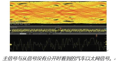

因此,来自主设备的信号与来自从设备的信号相互叠加。主设备知道它发送的是哪些数据,它可以从叠加的信号中确定从设备的信号,反之亦然。尽管收发机是为处理这种情况而设计的,但在
示波器
上隔离信号,进行信号完整性
测试
或协议解码几乎是不可能的。

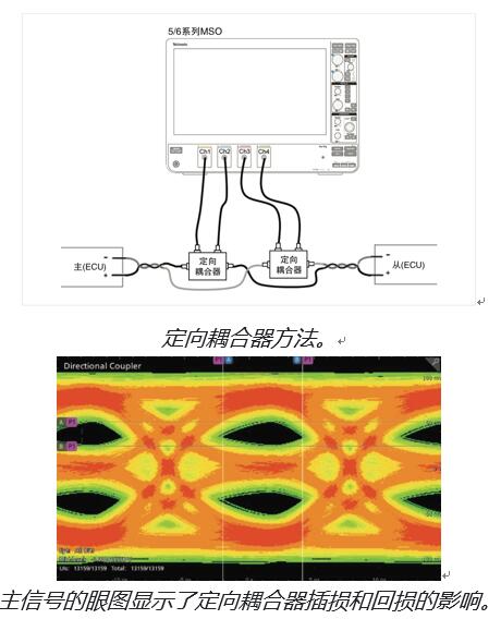

定向耦合方法
如前所述,定向耦合器方法要求断开
汽车
以太网电缆,输入定向耦合器分隔信号。在系统级剪断电缆并不是一件易事,因此这种方法并不适合进行系统级
测试
通过这种方法,用户可以查看主信号和从信号,但它引入了插损和回损,很难确定错误是系统引起的,还是新增硬件引起的。此外,尽管我们可能能够消除定向耦合器的影响,但反嵌可能会放大系统中的噪声,影响
测量
和表征精度。
我们使用的设置包括把
汽车
以太网转换到SMA连接器的夹具、定向耦合器、把SMA转换到
汽车
以太网电缆的夹具。
眼图显示了在安装定向耦合器后插损和回损对
汽车
以太网信号的影响。最大幅度是100 mVpp,因为定向耦合器采用定向原理工作,插损和回损结果使眼图闭合。直到最近,定向耦合器方法一直是默认的

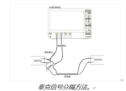

泰克信号分隔方法于2019年7月问世,它同时从主
测试
点和从
测试
点查看电压波形和电流波形,来分隔全双工信号,并采用专有软件算法提供分隔后的信号。泰克信号分隔方法是一种基于软件的解决方案,它不用剪断
汽车
以太网电缆,用户就能看到真实信号。这种方法的优势之一,是它可以显示主信号和从信号,而不会像定向耦合器方法那样增加插损和回损及反嵌影响。

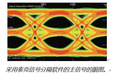

下面的眼图采用泰克信号分隔软件。与定向耦合器眼图相比,信号质量更高,眼图“更清楚”。用户可以准确地表示

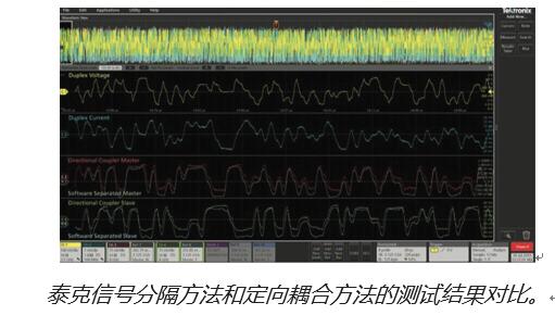

在
测试
中,我们先使用泰克信号分隔技术、一只电流探头和电压探头设置和运行
测试
。对定向耦合器方法,我们剪断
汽车
以太网电缆,插入带有SMA连接器的定向耦合器。然后我们运行
测试
测试
条件与定向耦合器方法相同,然后调用信号分隔方法波形,对比这两种
测试
方法。
比较结果显示,这两种方法的幅度存在着明显差异,说明了定向耦合器的影响。在采用定向耦合器方法时,主信号的幅度约为90 mVpp (峰峰值电压),从信号的幅度约为85 mVpp。相比之下,信号分隔方法中主信号的幅度约为1.5 Vpp,从信号的幅度约为1.45 Vpp。在本例中,定向耦合器增加了20 dB损耗。
