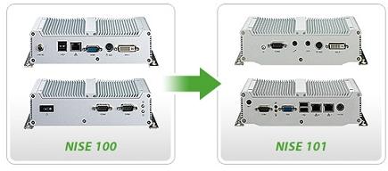

新汉EZ控制器是超小尺寸和低成本的无风扇PC,特别适用于空间大小限制的运算处理。除了广受欢迎的NISE 100无风扇PC,新汉最新发布的EA控制器有NISE 101和NISE 110两款无风扇PC。

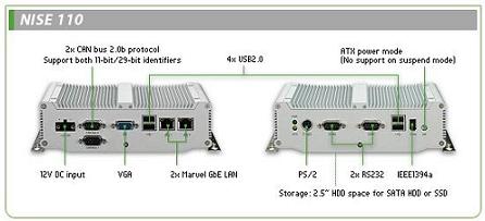

NISE 110无风扇PC拥有2x CAN Bus 2.0b和2x RS232接口, 超小尺寸仅手掌大小的无风扇机箱, 尺寸为185(W)×131(D)×54mm(H)。紧凑尺寸的设计使NISE 110无风扇PC 成为空间限制环境应用及嵌入工业自动化设备应用的最佳解决方案。基于Intel Tolapai EP80579高集成处理器,NISE 110无风扇PC提供的2个CAN bus(2.0b protocol)接口作为实时控制应用,可以同时支持11bit和29bit标识符,速率可达1Mbps(40MHz时钟频率)。
NISE 110无风扇PC还集成1个IEEE1394a,,2个GbB LAN接口和2x RS232串口通讯接口。NISE 110无风扇PC可以应用到现场总线应用中,代表性应用有作为一个过程控制和工业自动化中的数字通信网络的一部分。极具优势的低功耗(<= 30W)和12V DC电源输入,NISE 110无风扇PC是机械自动化,包括包装行业、印刷和机械成型、智能自动化、电源管理设备及智能建筑中的电梯控制和数字安全监控等的最佳解决方案。

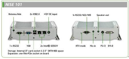

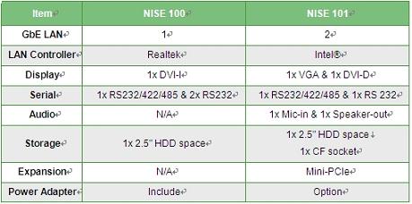

NISE 101无风扇PC是超薄,无风扇,工业等级的系统,机箱尺寸仅为185(W)×132(D)×54mm(H)。 基于Intel Atom-based N270 1.6GHZ处理器和945GSE嵌入式套片组,NISE 101无风扇PC是一个轻量极,高效能的解决方案,同时兼备性能和可靠性,因此拥有工业等级不间断系统的运行能力。
NISE 101无风扇PC支持1个RS232,1个RS232/422/485,2个10/100/1000 LAN接口和2个USB接口,1个PS/2接口作为键盘/鼠标连接,1个VGA 和1个DVI-D显示接口。采用12V DC电源输入,NISE 101无风扇PC可以很容易的连接直流电源或通过AC/DC电源适配器连接。籍由低功耗的优势,NISE 101无风扇PC适用于苛刻或要求静音的环境使用。同时紧凑尺寸和高性能的运算特点,NISE 101无风扇PC是闸机控制,公共信息处理,自助服务系统,POS,Kiosk,低功率预算设备,LED公告牌和逻辑系统应用的理想选择。
