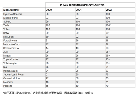

2016 年,NHTSA 要求占美国汽车总销量 99% 的 20 家汽车制造商在 2022 年之前自愿将 AEB 作为其乘用车系列的标准配置。四年后的2020年,NHTSA的另一份报告显示,该行业可能未能达到目标,仅有10家制造商将AEB作为标准配置。这份报告理论上为制定强制性规定打开了大门,但直到今年5月,NHTSA才提出了相关提案。从最初的要求到新的提案之间,美国公路安全保险协会(IIHS)发布了后续报告,如图2所示。
图2:2020 年至 2022 年期间,大多数汽车制造商的配备量都有显著增长
IIHI的数据与NHTSA最初在2020年发布的报告进行对比,凸显出了一些有趣的趋势。首先,2022年在20家汽车制造商中有14家至少为其95%的车辆配备了AEB,而两年前这一数字仅为10家。如果我们观察下述六个特例,则进一步凸显了这一高速发展的进程。2022 年,起亚汽车的 AEB 装备率为 94%,讴歌(本田)汽车的 AEB 装备率为 93%,但在 2021 年零部件短缺之前,讴歌的 AEB 装备率一直高于这个数值;另外四家制造商的装备率则从2020年的38%上升到平均72%。2023年,所有制造商都表示AEB的部署将再次增加,通用汽车(GM)表示其2023年款车型中98%都将配备该技术。这种逐年快速增长的态势以及NHTSA提案的时机,引发了一些有趣的问题。许多人主要的担心是,如果所有制造商在标准实施之前就已经在其全系车型中配备了AEB,那么这一提案是否会产生真正的影响?但了解这一提案的出台原因,可以为其价值增添一些分量。

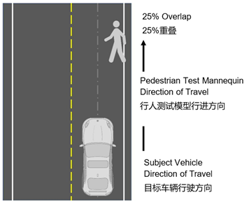

让我们来考虑车辆对行人场景中车速最高(因此制动距离最大)的情况:一辆车正在接近一个沿车辆行驶路径行走的行人。车速可以达到每小时40英里,而行人的步行速度为每小时3.1英里。
对于这一车辆对行人的场景,如果考虑到典型的城市路况,前方 ADAS 视场角为 120°、时速达 40 英里的车辆的停止(制动)距离、0.5 秒至 1 秒的响应(反应)时间,以及每个行人至少 8 个像素才能正确识别,可以推导出大约需要2480像素的最小(水平)分辨率(使用高中数学几何知识)。
Hyperlux AR0823AT传感器(3840 x 2160像素)以超过50%的裕量满足了NHTSA最严格的车辆对行人场景所规定的水平分辨率,可有效地为每位行人提供多达12个像素,从而实现强大的AEB识别算法操作。
图3. 行人汽车制动系统测试场景示例——行人沿路径移动的基本设置
