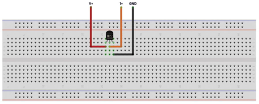

对于温度测量,需要将传感器连接到电源,将输出连接到示波器。图2显示了无焊试验板上的传感器连接。
1.AD22100温度传感器引脚排列。
2.AD22100温度传感器的试验板连接

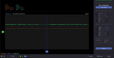

打开Scopy并启用5 V电源电压。在示波器的通道1上,您将看到传感器的输出电压。要获得温度值,需要参考传感器的数据手册以获取输出电压函数。
From the output voltage function given by Equation 1, you can extract the equation for the ambient temperature (TA).
根据方程1给出的输出电压函数,可以提炼出环境温度(TA)的方程。
示波器添加一个新的数学通道,以便观测温度值。在f(t)中插入方程2,并将M1通道分辨率设置为10 V/div。启用示波器测量功能。M1的平均测量值表示实际环境温度。
3.输出电压和温度测量
