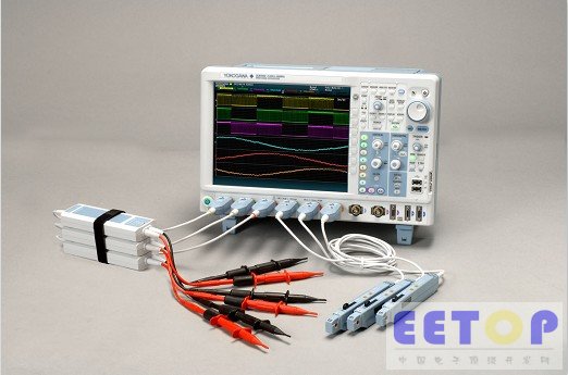

   YOKOGAWA新型DLM4000是业内唯一一款8通道的混合信号示波器。它继承了YOKOGAWA早期产品DL7480示波器的8通道和大屏幕,引入了主打产品DLM2000系列的混合信号技术,是嵌入式系统、电力电子、机电一体化和汽车等行业测试和调试的理想选择。
横河新型DLM4000
