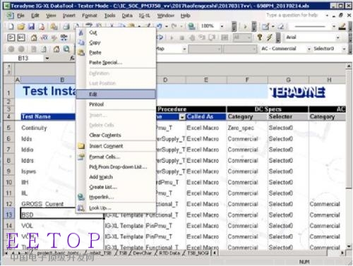

第四步骤,设定BSD Function Test功能模块参数,调用BSD测试程序所需的直流和交流参数,以及PATTERN文件。如下图3所示:

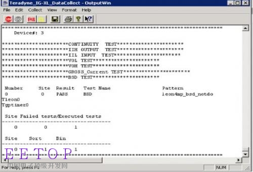

第五步骤,执行BSD function Test命令,在测试过程中,如果结果不满足要求,可进行TimingSet表格中的时间参数微调,测试结果报告如下图4所示:
