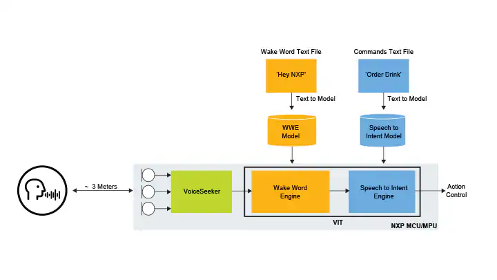

针对嵌入式设计中的语音引擎难题,恩智浦推出了其智能语音技术(VIT)产品组合的最新产品VIT Speech to Intent引擎S2I引擎是VIT产品组合的高端产品,其中还包括免费的唤醒词引擎(WWE)和语音命令引擎(VCE)。
与依赖远程云服务的系统不同,VIT S2I能够在本地确定自然语言的意图。这一功能要归功于恩智浦针对嵌入式系统设计的神经网络算法和机器学习模型的最新开发成果。因此,要实现“开灯”的目的,可以用很多不同的方式来表达,比如“开灯”、“太暗了”和“你能让光线更亮吗”等。
这种Speech to Intent功能使用户能够更自然地与嵌入式系统进行交互,同时降低了系统延迟和云连接系统的功耗。此外,消除云服务也有助于提高安全性和隐私,因为所有语音都在设备上本地处理。此外,如果搭配恩智浦唤醒词引擎,可以开发超低功耗设计,只有在听到特定的唤醒词后,才会启动VIT S2I引擎来处理语音命令。
支持VIT S2I的恩智浦器件包括:Arm®Cortex®-M:i.MX RT跨界MCURW61x MCU,以及Cortex A i.MX 8M Minii.MX 8MPlusi.MX 9x应用处理器VIT S2I目前支持英语、普通话和韩语,将于2023年底推出。用于创建自定义命令和训练模型的在线开发工具计划于2024年发布。
VIT Speech to Intent框图
