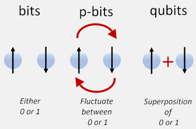

虽然传统计算机通过值为 1 或 0 的位来表示数据,但概率计算机使用自然能够在这两种状态之间波动的概率位(p-bit )。P-BIT 与量子计算机位 (qubits) 不同,后者可以同时叠加在两种状态下。
位、p-bit 和量子位之间差异的图示。图片由普渡大学提供
本文评估了工程师在概率计算方面取得的成就,以及该技术与传统和量子处理器的比较。

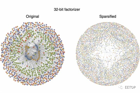

利用现场可编程门阵列(FPGA) 的特性,来自UCSB 的研究人员展示了一种性能高出 6 个数量级的架构,其采样率比 经典计算机优化算法快 5 到 18 倍。
尽管该团队还表明可以使用现成的硬件来构建概率计算机,但Camsari 指出,具有更高集成度的芯片可以加速 p-bit 通信,通过减少概率计算所需的时间来有效地提高计算能力。处理器做出明智的决定。
他补充说,早在 2019 年普渡大学的初步调查结果,以及他在 UCSB 的最新工作等最新进展表明,如果工程师能够创建具有数百万 p-bit 的概率计算机,他们就可以在处理复杂优化方面取得有竞争力的表现和基于概率的决策问题。
