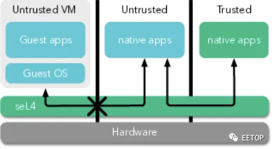

seL4 微内核示意图

据谷歌称,KataOS 的基础是 seL4 微内核,它提供了高安全性、完整性和稳定性。借助seL4 CAmkES 框架,谷歌还提供了静态定义和可分析的系统组件。

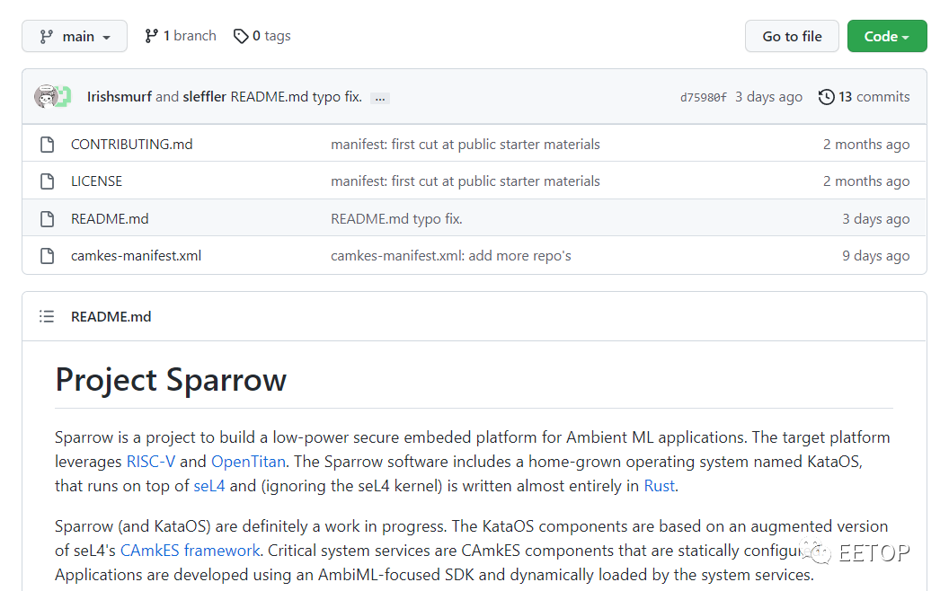

KataOS 的 GitHub 版本包括:
  • 用于 Rust 的框架
  • 用 Rust 编写的备用根服务器
  •  对 seL4 的内核修改,可以回收根服务器使用的内存
KataOS 可以动态加载和运行在 CAmkES 框架之外构建的第三方应用程序。谷歌的研究人员希望尽快发布运行这些应用程序的组件。
GitHub 链接:https://github.com/AmbiML/sparrow-manifest
