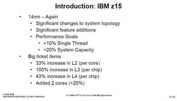

根据IBM的信息,他们在Z15处理器上的目标改进包括多方面,首先是单核性能提升10%,多核数量提升20%(从10核到12核),L2缓存增加33%,L3缓存翻倍,L4缓存增加43%,这一切都是在同样的14nm SOI工艺下要实现的。
通常来说,如果工艺没做升级,那么同时提升单核及多核性能,还要大幅提升缓存容量,这是不可能的,但是IBM做到了,而且超出了预期。

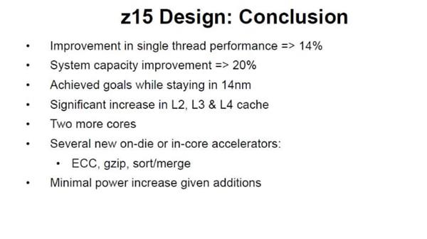

最终,IBM在Z15处理器上不仅增加了2个核心,而且ST单核性能提升了14%,超过10%的预定目标,L2/L3/L4缓存及其他设计也达到目标了,并且功耗增加也是最低限度的。
总之,IBM在Z15处理器上超预期实现了目标,同样的工艺下单核、多核及缓存系统大提升,而且核心面积都是696mm2,功耗增加也非常有限,这个神优化技术绝对让其他公司羡慕。
