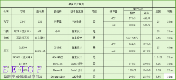

笔者将X86、ARM、MIPS、ALPHA指令集的CPU做了一个表格如下。
编译器除龙芯确定是GCC4.8外,其余都是未知数——VIA的白皮书并没有标明测试中的GCC版本,其余编译器笔者做一个推测:申威可能是SWCC;I3 550、I5 4460可能是GCC5.1。因为仅仅是笔者猜测,严谨起见,编译器选择空白。(ICC是Intel的编译器,X86芯片都可以用;LCC是龙芯的编译器;SWCC是申威的编译器。Intel和AMD芯片是作参照)
(因编译器不统一,表格仅供参考)
从表中可以看出,使用GCC编译器的情况下,兆芯、申威、飞腾SEPC2000测试和Intel haswell依旧有相当差距,spec2000测试分值最高的GS464E也仅仅是使用自家的LCC编译器的情况下,整数和Nehalem差50分,浮点和haswell差70分。而在主频方面,国内IC设计公司最高主频仅为2G,和Intel、AMD 3G以上主频差距明显。
因此,国产CPU和Intel的差距,不仅仅是主频上的。哪怕兆芯的ZX-C能到达3G以上主频,但因为微结构上的差距,依旧只有I5 4660性能的40%左右,因此微结构非常重要,可以说CPU的安全性、性能、功耗很大程度上取决于微结构,AMDCPU在同主频下性能逊色于Intel,很大程度上也是因为微结构上的差距。

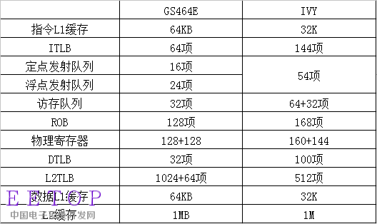

因为宏芯、兆芯、海思、展讯目前并没有自主设计的微结构,就以龙芯、飞腾最新的两款产品和Intel做比较。以GS464E和IVY的差距而言,通过对比下表参数,就能发现原因。
(数据网络收集,仅供娱乐)
如果将GS464E和IVY做对比就能发现,制约GS464E性能的最大的短板在定点发射队列和浮点发射队列上,相对于IVY的54项定点和浮点发射队列,GS464E只有16项定点发射队列,24项浮点发射队列。
龙芯对此也是心知肚明,将正在流片的3A3000,针对GS464E的瓶颈做了改进,将定点发射队列从16项提升到32项,将浮点发射队列从24项提升到32项,并提升了缓存和主频。很显然,虽然龙芯宣称TICK-TOCK,但3A3000相对于3A2000并非单纯的提升主频,定点发射队列和浮点发射队列的提升必然带来IPC的提升。

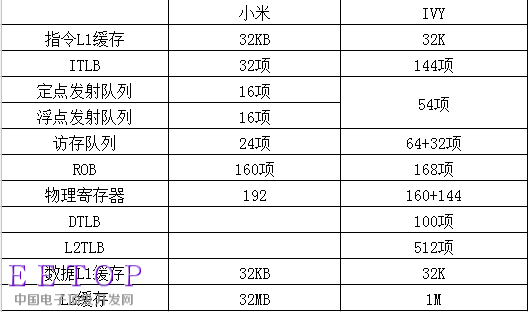

(数据网络收集,仅供娱乐)
从上表中“小米”和IVY的对比中看,“小米”和IVY还是有不小的差距的,并且和GS464E一样存在定点发射队列和浮点发射队列相对IVY偏少的现状,因此在资源有限的情况下,做出达到haswell水平的概率非常小。
对比“小米”和GS464E,假定两者流水线效率相当的情况下,笔者认为“小米”可能是和GS464E一个等级的微结构,并强于ARM  Cortex A57。当然,如果流水线效率不佳,“小米”也可能会逊色于GS464E。而“小米”32M的L2缓存,很有可能是因为针对服务器,甚至高性能计算的产物。
