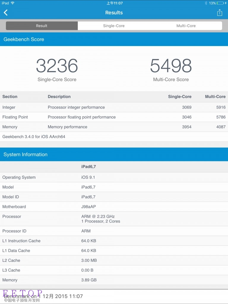

而我们在 iPad Pro 上使用 Geekbench 3 上进行跑分测试后,最后的结果也符合这一拆解。
127.pic_hd
iPad Pro 跑分成绩为单核 3236、多核 5498,这个成绩,尤其是单核成绩在手机中基本算是傲视群雄。单核成绩和一些笔记本处理器相比也不遑多让,当然,这并不能称 A9X 的 CPU 性能比那些笔记本性能更强。另外,Geekbench 3 也显示 L3 缓存为 0B。

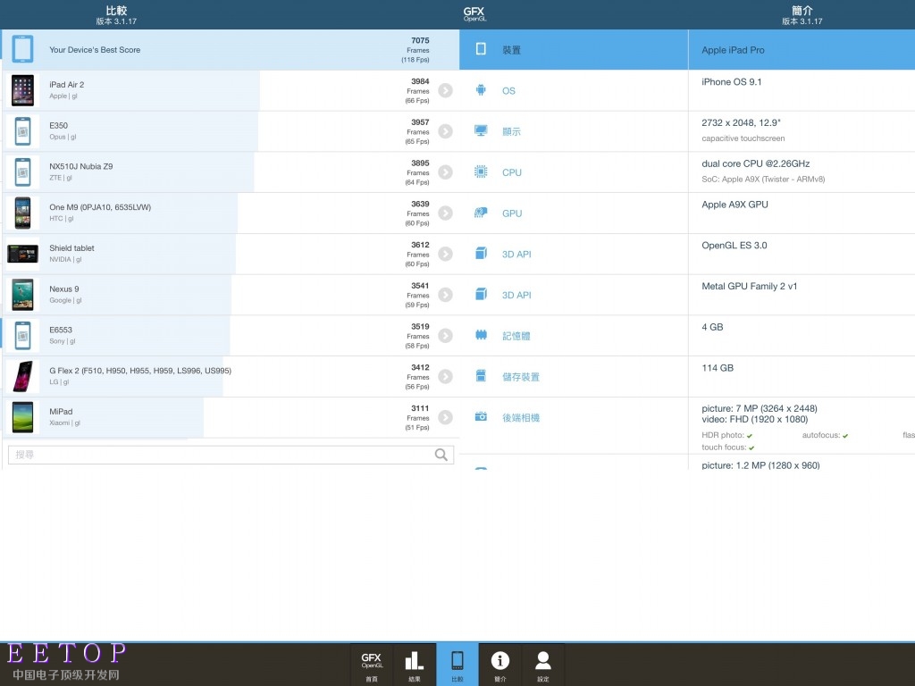

130.pic_hd
苹果在图形处理单元上的堆料带来的性能大幅提升是显而易见的。从我们使用 iPad Pro 跑 GFXBench 的结果来看,A9X 的图形处理能力远远超过了上代的 A8X 、Tegra K1 以及骁龙 810 等竞品。
